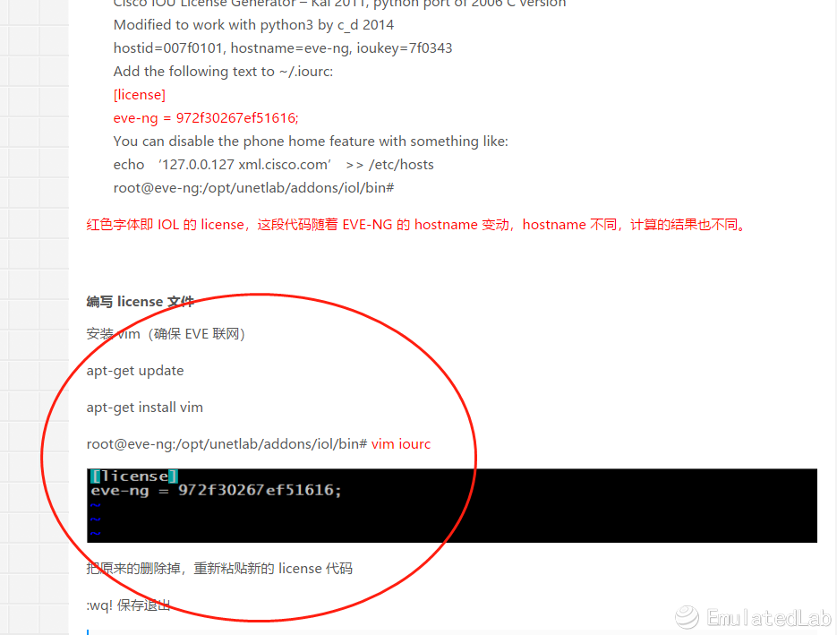

 楼主| 发表于 2018-9-18 10:50:48 | 显示全部楼层
byronyj 发表于 2018-9-18 09:53
EmulatedLab论坛»首页›EVE-NG›新手入门›3.EVE-NG导入Dynamips和IOL
我不会修改license
 楼主| 发表于 2018-9-18 10:55:19 | 显示全部楼层
这一步我不会

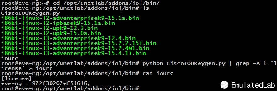

发表于 2018-9-18 11:56:27 | 显示全部楼层
EmulatedLab:
http://www.emulatedlab.com/archives/13
第一种方法:命令自动生成
确保 CiscoIOUKeygen.py 已经上传后,执行命令
cd /opt/unetlab/addons/iol/bin/
python CiscoIOUKeygen.py | grep -A 1 ‘license’ > iourc
生成 license 代码

发表于 2018-9-18 11:59:10 | 显示全部楼层
EmulatedLab:
第一种方法:命令自动生成
生成 license 代码

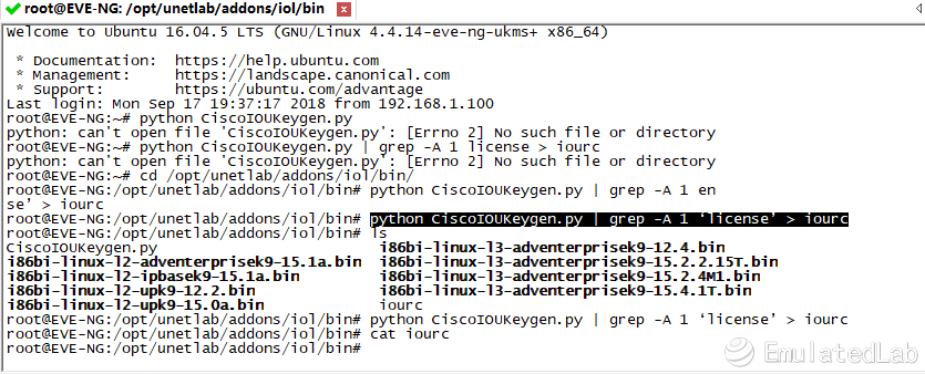

 楼主| 发表于 2018-9-18 21:21:34 | 显示全部楼层
byronyj 发表于 2018-9-18 11:56
EmulatedLab:
第一种方法:命令自动生成确保 CiscoIOUKeygen.py  ...
这步我有操作,但是最后cat iourc的时候 下面没有输出license,什么也没有

发表于 2018-9-19 09:11:55 | 显示全部楼层
試試
是否有輸出,輸出理當有
[license]
eve-ng = 972f30267ef51616;
這兩列。
python CiscoIOUKeygen.py | grep -A 1 license > iourc
上述指令只是將CiscoIOUKeygen.py輸出中的先前所列兩列經grep取出後置入ioure檔案中。
當然直接以編輯程式gedit或vim建立內容為先前所列兩列的檔案iourc亦可,前提是hostname未變更仍為「eve-ng」,若否則需以CiscoIOUKeygen.py的輸出為準。
 楼主| 发表于 2018-9-19 11:36:35 | 显示全部楼层
byronyj 发表于 2018-9-19 09:11
試試
是否有輸出,輸出理當有
没有输出

发表于 2018-9-19 12:04:58 | 显示全部楼层
請先試試
是否有輸出?
