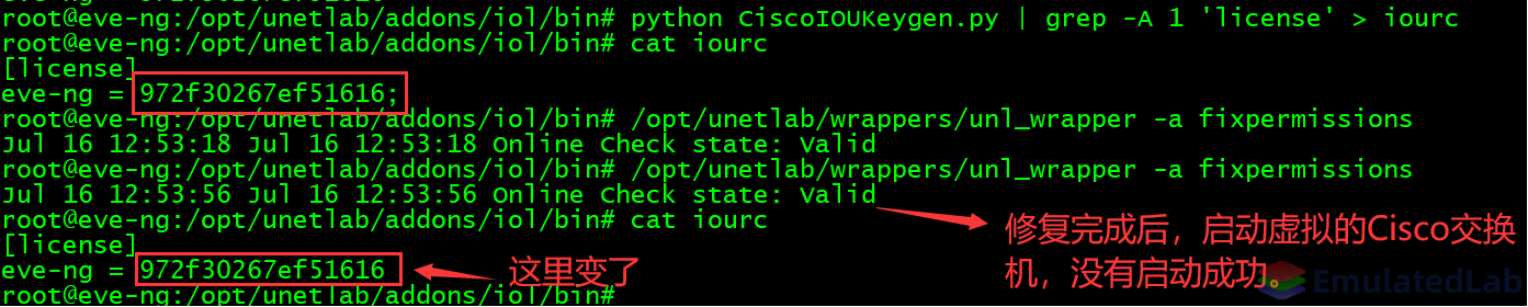

 楼主| 发表于 2021-7-16 20:46:18 | 显示全部楼层
主机名没变一直是eve-ng
1191
1191
 楼主| 发表于 2021-7-16 21:00:05 | 显示全部楼层
修复后也不能启动Cisco虚拟交换机
1191
1191
 楼主| 发表于 2021-7-16 21:05:15 | 显示全部楼层
删除旧的Cisco虚拟交换机,再新添加一个虚拟交换机就可以启动。
