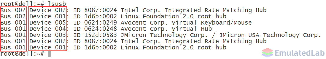

使用lsusb命令查看主机的USB设备 修改qemu选项 将-machine type=pc改成-machine type=q35 然后在最后添加-usb -device usb-host,hostbus=2,hostaddr=2 其中hostbus后面跟你想要连接的USB设备在lsusb命令输出的Bus后面的值,hostaddr后面跟Device后面的值
发表于 2021-6-24 14:40:11 | 显示全部楼层
使用lsusb命令查看主机的USB设备
修改qemu选项
