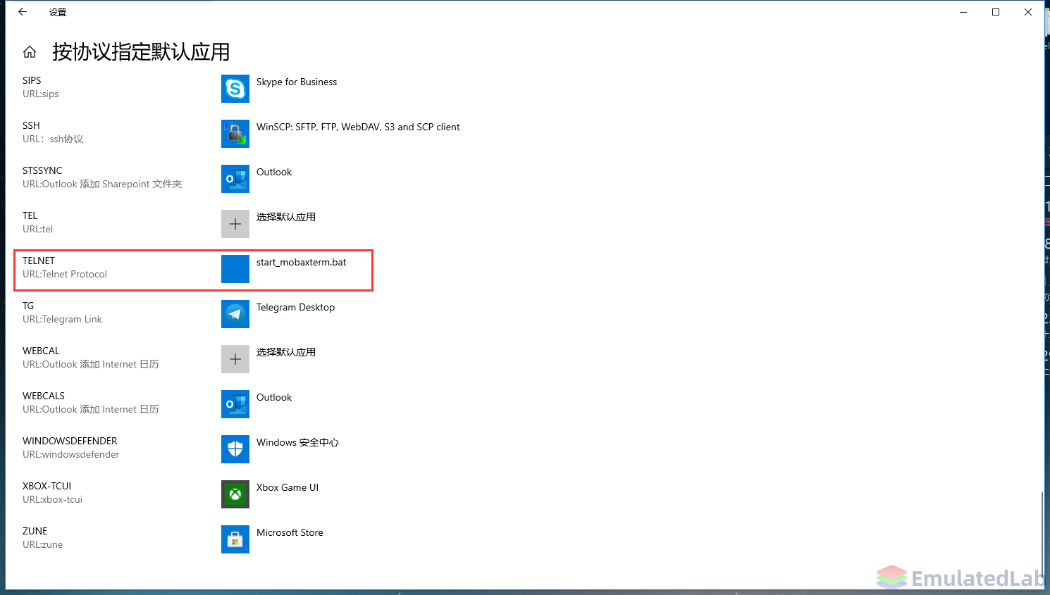

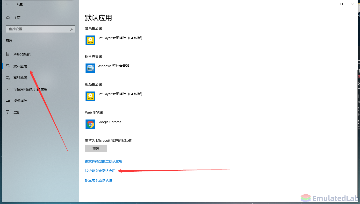

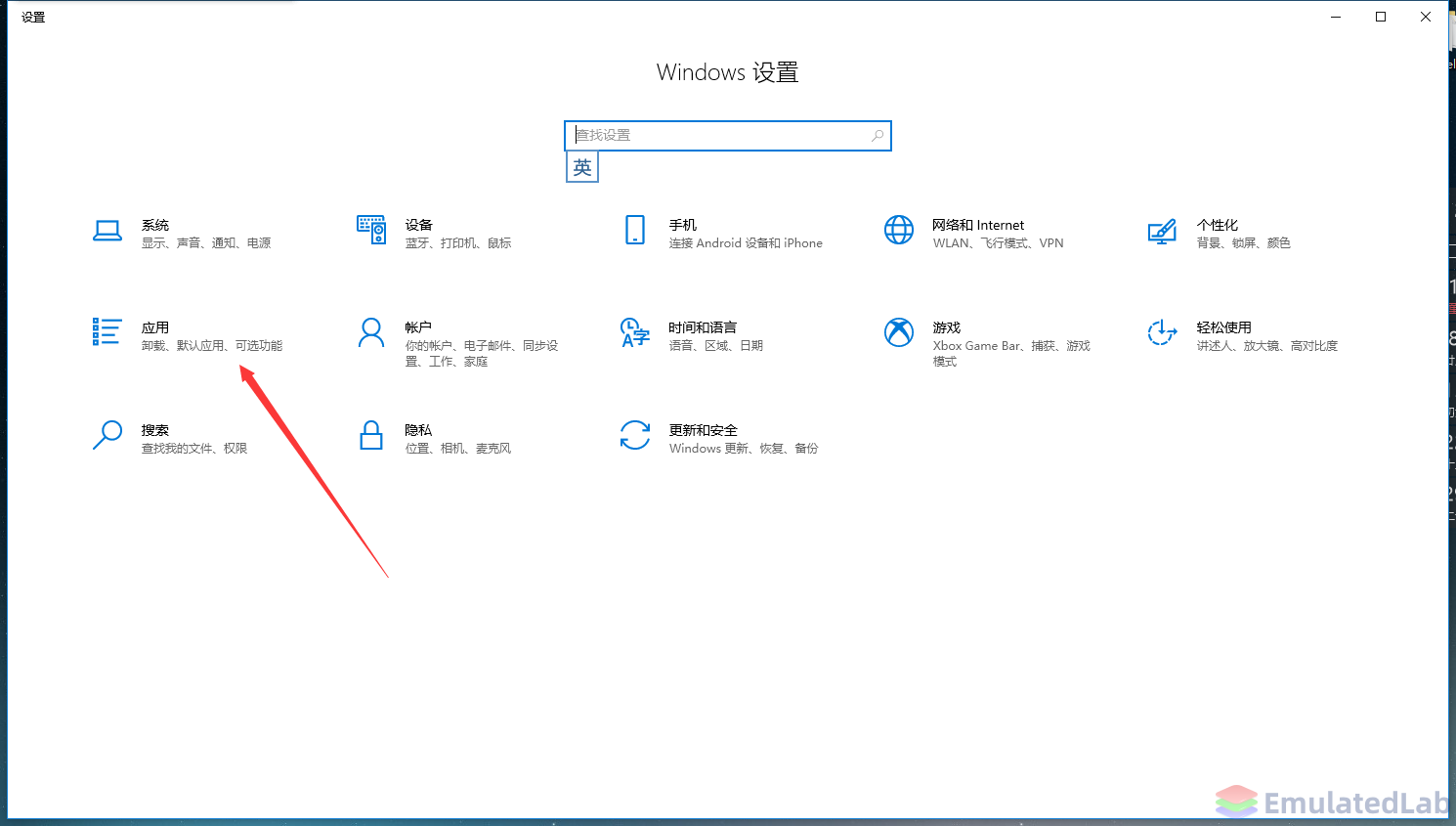

设置浏览器
如果是火狐浏览器,请在设置里选择telnet的打开方式为start_mobaxterm.bat,导入注册表之后在下拉菜单里会出现。
如果是谷歌浏览器,请按照下面的步骤设置打开方式。
注意:如果在win7上启动mobaxterm之后报错,请尝试以管理员身份启动浏览器。
