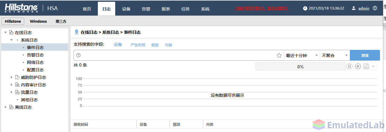

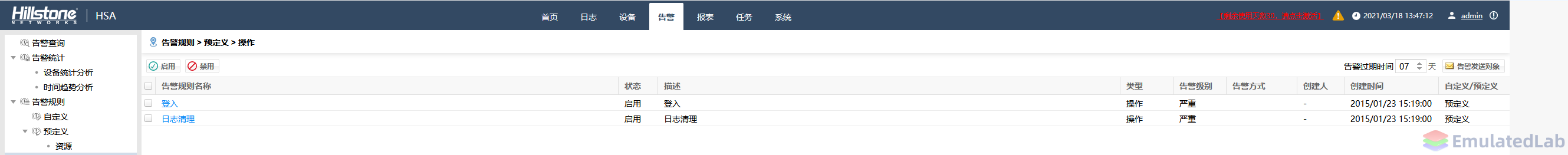

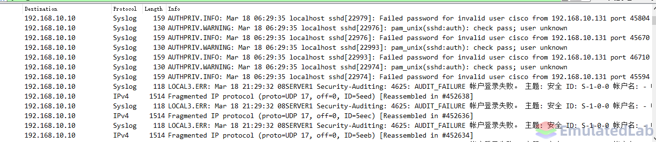

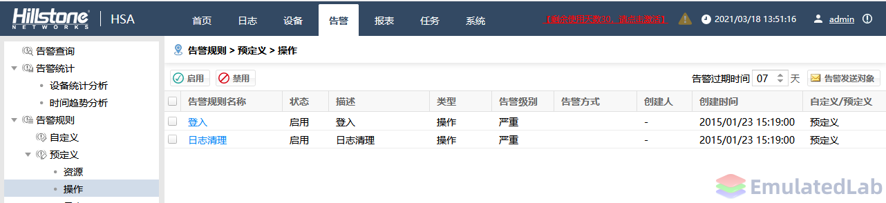

Hillstone公开的镜像还算比较全,今天测试了一下日志审计系统,但是效果不是很理想,日志虽然收集到了,但是没有实时产生告警信息。

step4:将主机的日志发送到日志审计系统
Windows:使用evtsys
  1. evtsys.exe -i  -h 172.16.2.10  -f local3
复制代码
Linux:编辑/etc/rsyslog.conf文件:
  1. [root@localhost ~]# cat /etc/rsyslog.conf | grep -v "#" | grep -v ^$
  2. $WorkDirectory /var/lib/rsyslog
  3. $ActionFileDefaultTemplate RSYSLOG_TraditionalFileFormat
  4. $IncludeConfig /etc/rsyslog.d/*.conf
  5. $OmitLocalLogging on
  6. $IMJournalStateFile imjournal.state
  7. *.info;mail.none;authpriv.none;cron.none                /var/log/messages
  8. authpriv.*                                              /var/log/secure
  9. mail.*                                                  -/var/log/maillog
  10. cron.*                                                  /var/log/cron
  11. *.emerg                                                 :omusrmsg:*
  12. uucp,news.crit                                          /var/log/spooler
  13. local7.*                                                /var/log/boot.log
  14. *.*                                                     @172.16.2.10     #设置成业务口IP
复制代码

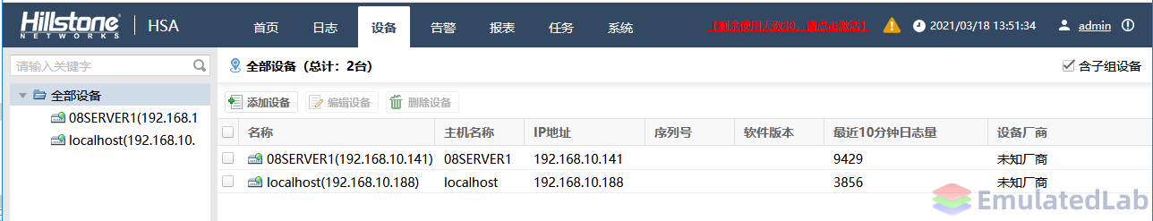

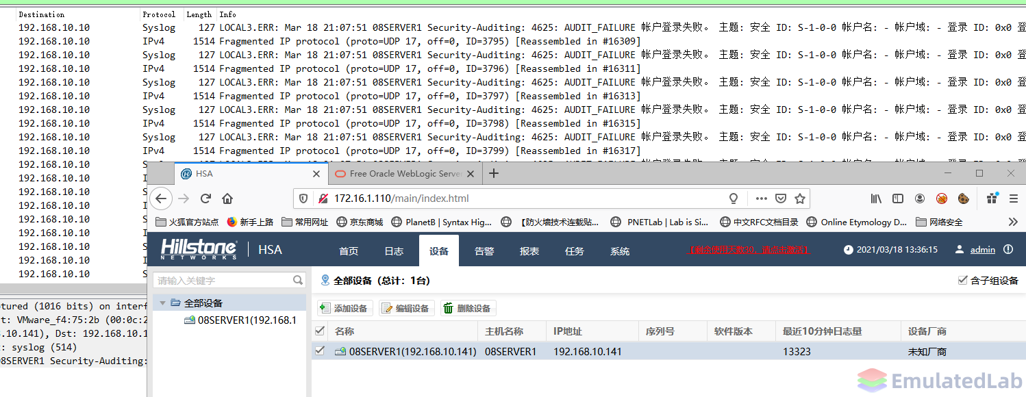

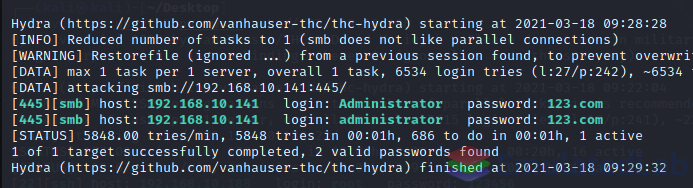

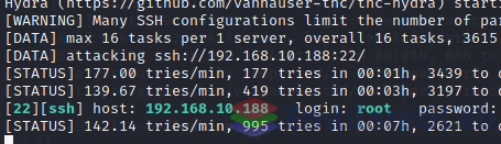

实验效果图:
