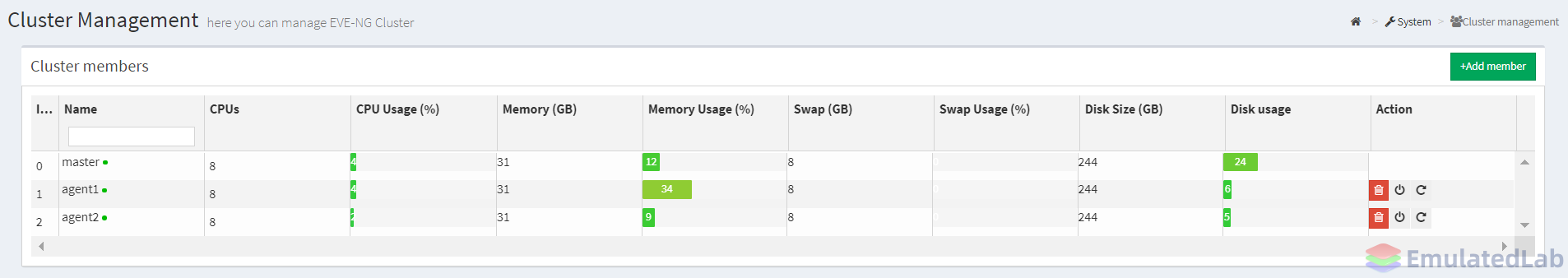

我的集群也弄好了,先展示下,三台都是裸机安装的EVE,局域网环境,没有云也没有虚拟机。集群后得到24核 90G的内存,相对于大神来说少了点 但是基本可以覆盖所有大型实验了,对我来说 1+1+1 > 3.
首先非常感谢hbugs001,由于个人环境问题,这个环境搭起来踩坑了好几个坑,001远程排错相当赞,EVE的全球技术支持团队也有几个人,但是感觉中国区的001最能解决问题。 总结下集群环境下我走过的几个坑吧,以下每个点可能都是花了数小时解决。
1. 安装的COOKBOOK要多看看,严格按照上面的流程走,集群里的Master和Agent(Satellite)安装步骤是不一样的。
2. 局域网连接 推荐 千兆网线> 百兆网线> 无线,顺序是 1 2 3 用户体验却是指数级别增加。
3. 慎重选择全虚拟机环境,我自己第一次尝试时,节点全部运行在不同的windows VM虚拟机中,最后master 和 agent通信出现种种问题,之间的VPN通信不过大包等,这个问题一直都没有答案,不过基本可以缩小在VMware环境网络的可以性最大。
4. 裸机安装EVE时
    3.1 建议把磁盘分区更改为MBR,如果是GPT安装UBUNTU可能失败(到installation时,无log输出,实际上就没有进度)
    3.2 如果BIOS有安全设置一定要把 legacy support enable 和 secure boot disable 否则在裸机phase1 完成后重启后报 error
          error: /vmlinuz-4.20.17.2-eve-ng-uksm-wg+ has invalid signature
          error: you need to load the kernel first
5. 有能设置代理条件的,裸机安装尽量用国外源,当然用国内源也没问题,只是国外源测试用例更多一些
6. 建议能上SSD 就上SSD 体会飞一般的感觉。

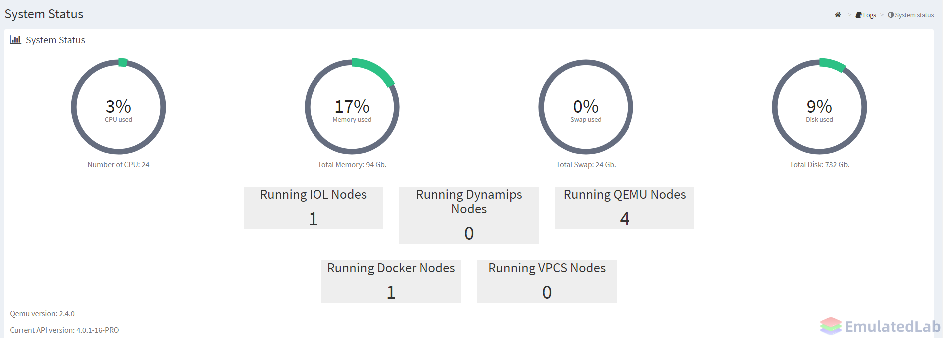

补一张节点利用率的图

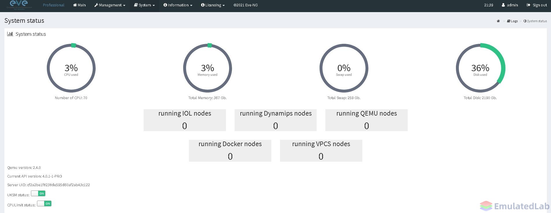

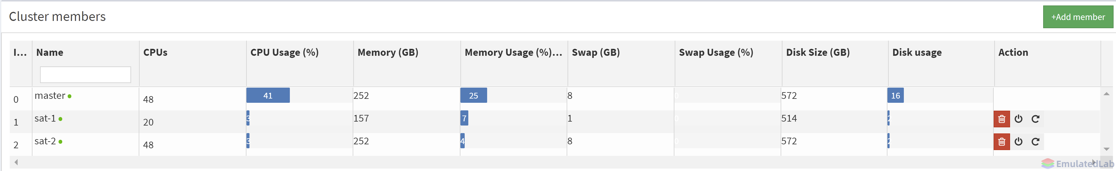

折腾了一阵,集群安装好了。一台物理机做Master,一台ESXi做Sat-1,一台物理机做Sat-2。
安装流程完全参照Cookbook中的指示,很详细,没啥问题。
集群状态
集群状态
系统状态
系统状态

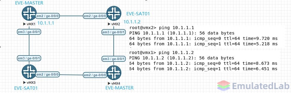

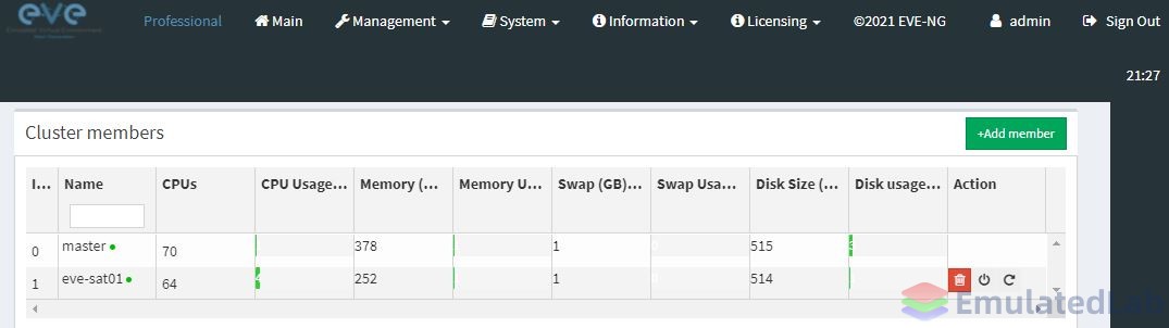

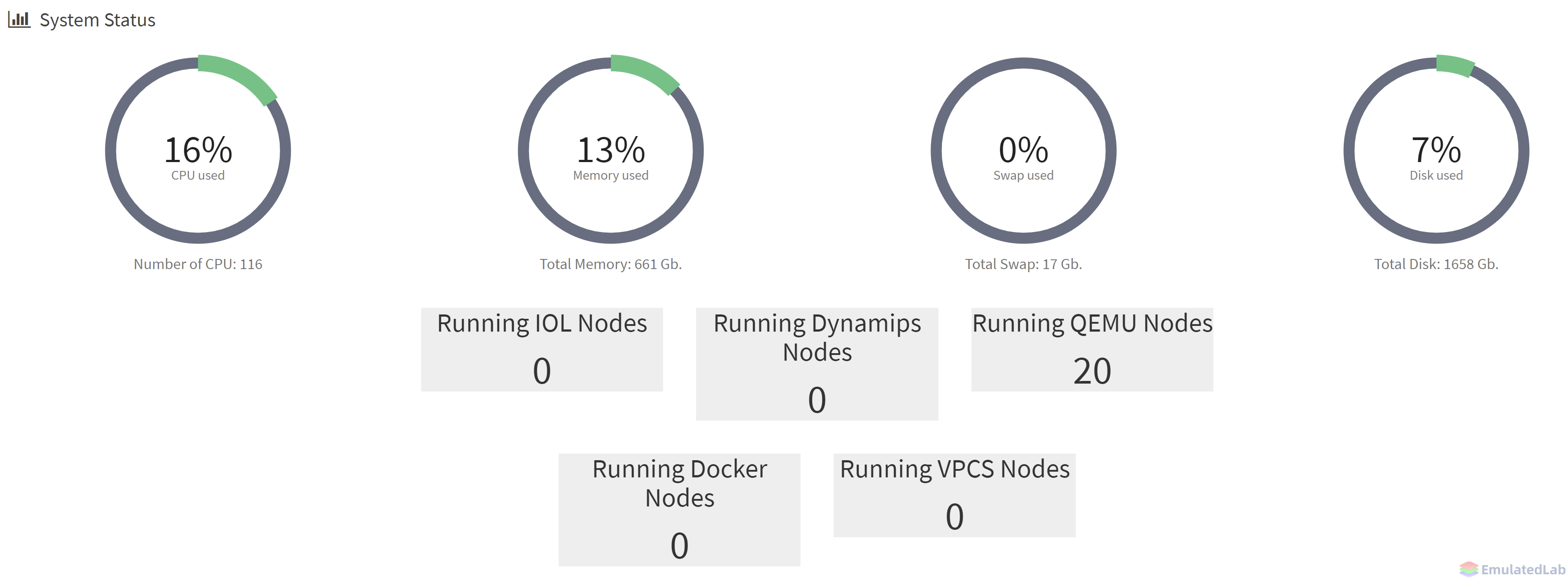

今天购买了PRO版本就是冲着集群功能来的。因为想要模拟工作环境需要建大型拓扑(跨国互联网运营商,宽带网络用户,企业客户网络和移动网络)这样不仅可以自己慢慢研究学习同时也可以更方便的对工作网络环境多链路冗余的测试。之前的方案是多台服务器单独运行EVE-NG通过桥接网卡互相连接,现在有了集群功能实现大型拓扑的设计变得容易多了。
集群安装很顺利(via ESXi),多亏了EVE-NG-COOKBOOK的详细步骤。因为时间不多今天就起了一台子机(EVE-NG里面称卫星机,英文名satellite). 开了一个简单拓扑,四台路由器互联,其中两台跑在集群主机,另外两台跑在子机上。测试互相可以PING通。目前两台机子加起来配置是134v CPU 630GB-RAM, 等周末有空的时候再把剩下的机子也装上。到时候再回来更新一下。

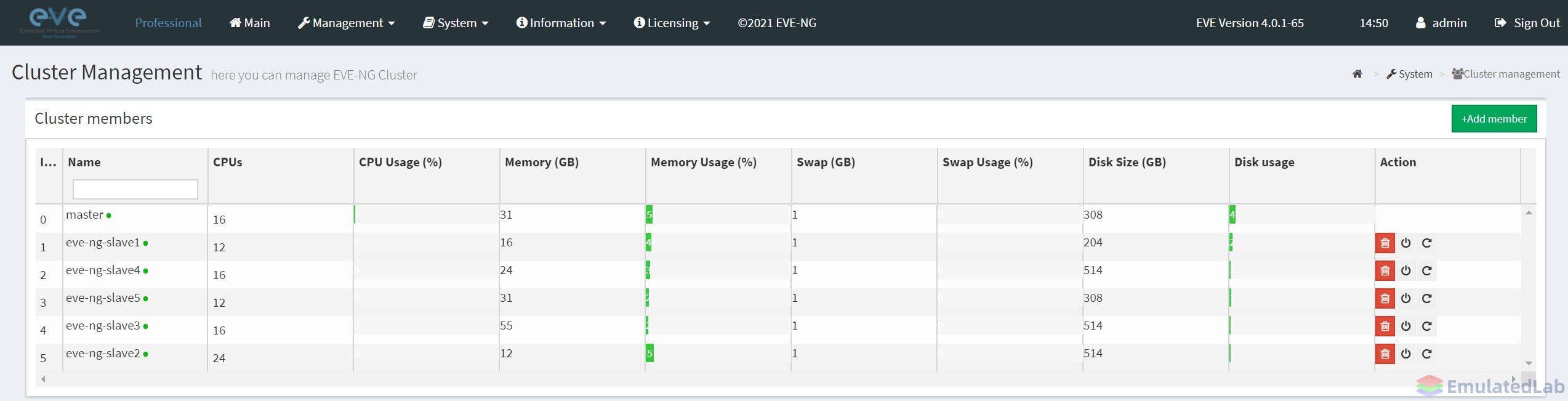

终于搭好了,准备搭建一套大型环境做测试,一共96核,169G内存。
