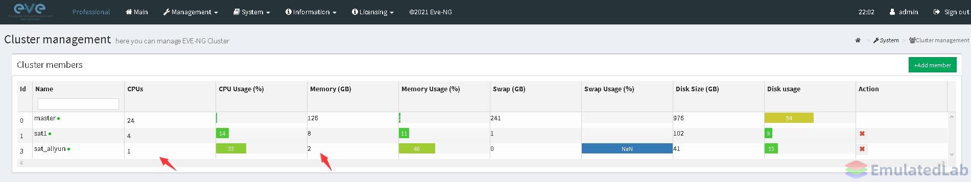

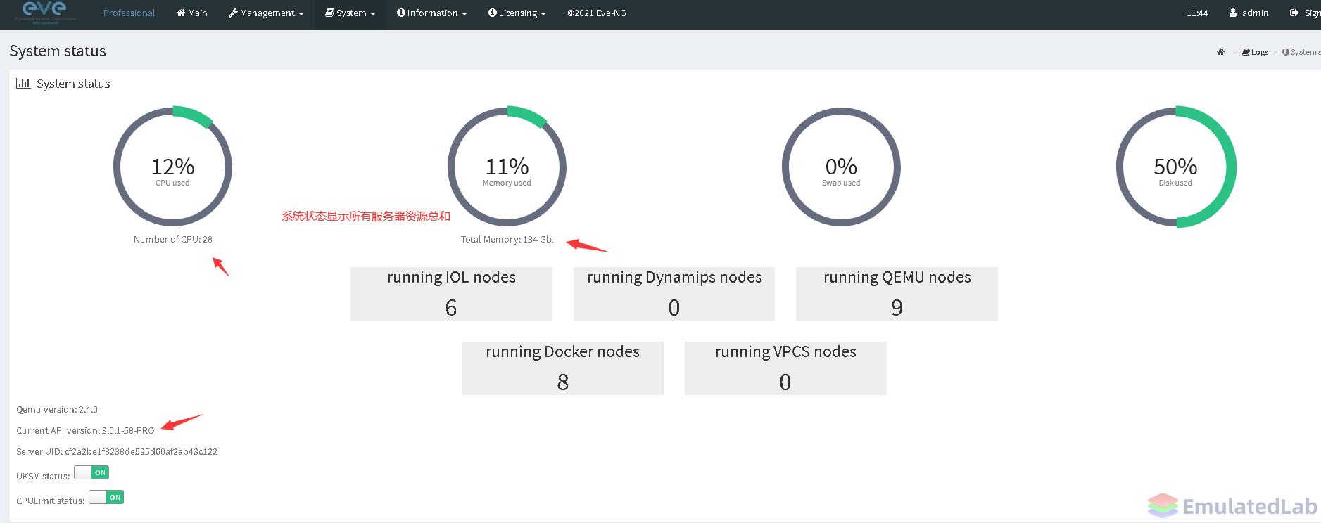

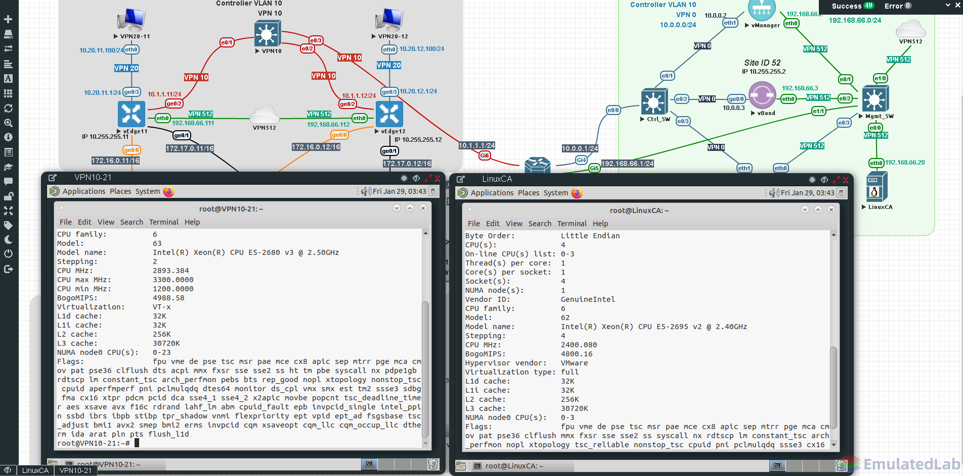

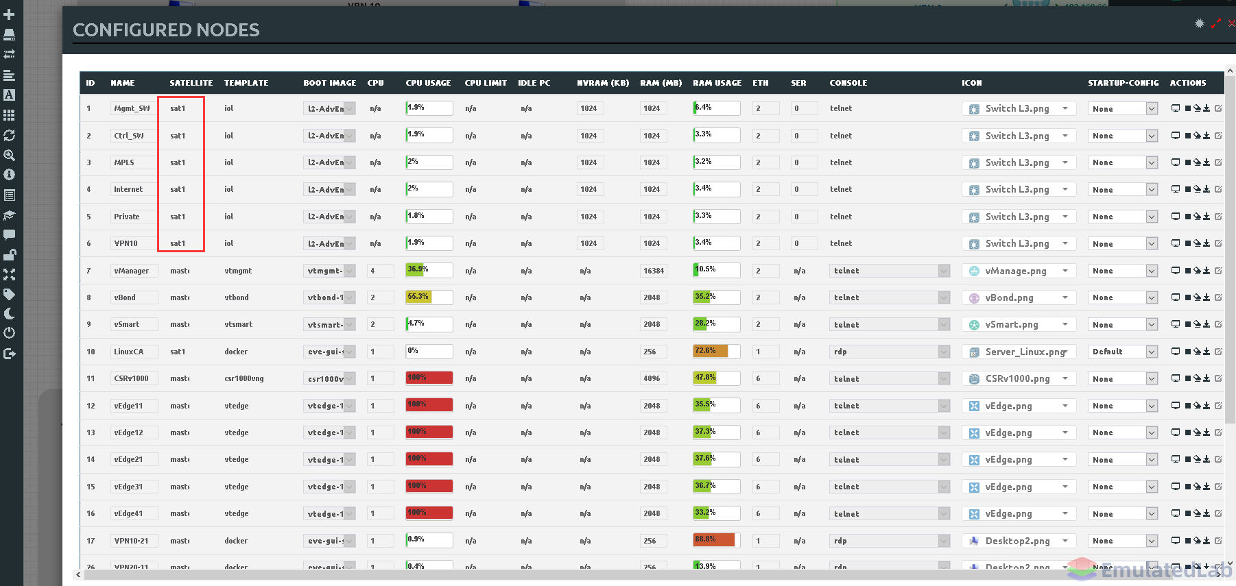

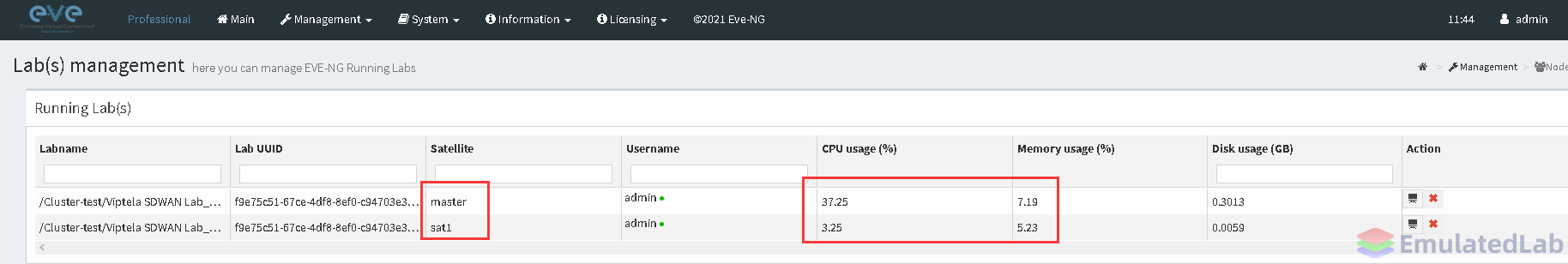

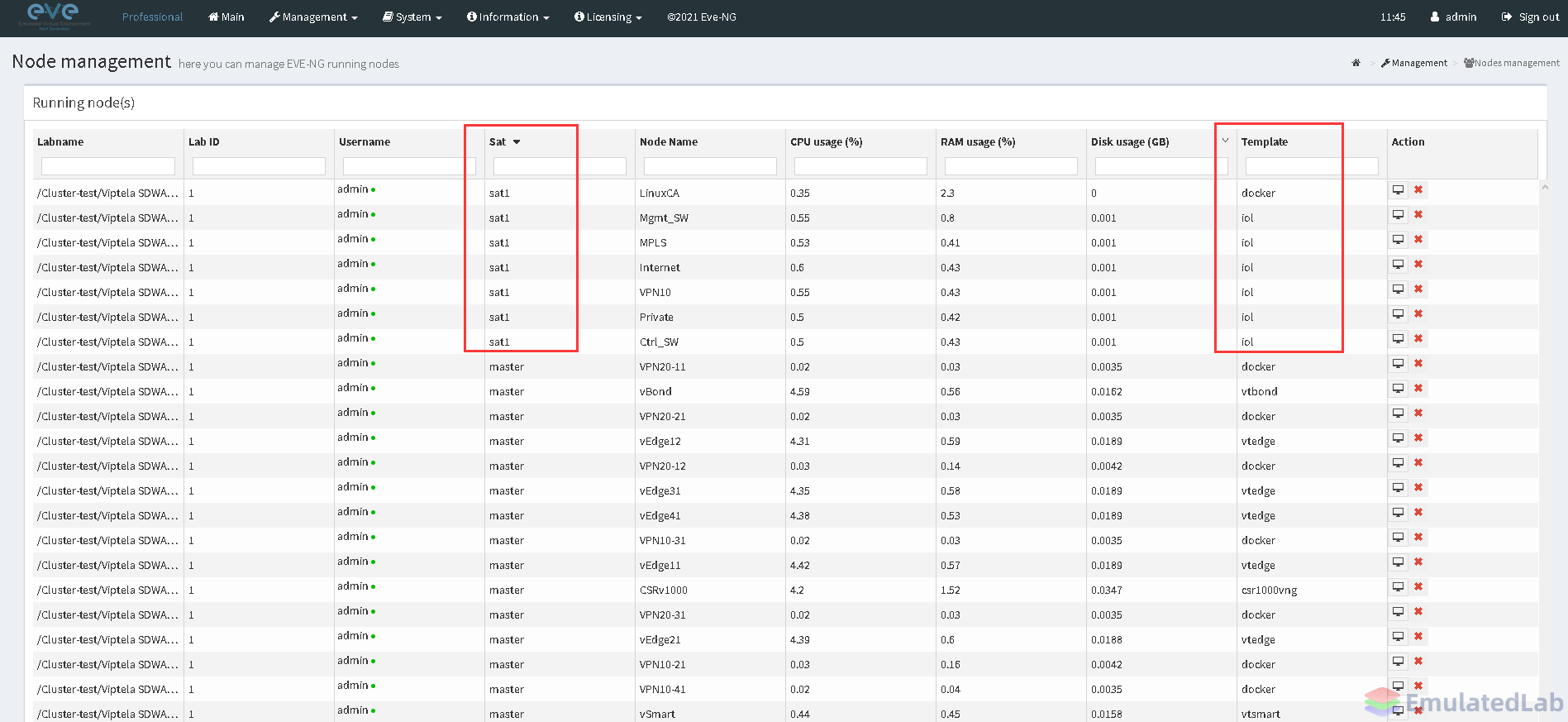

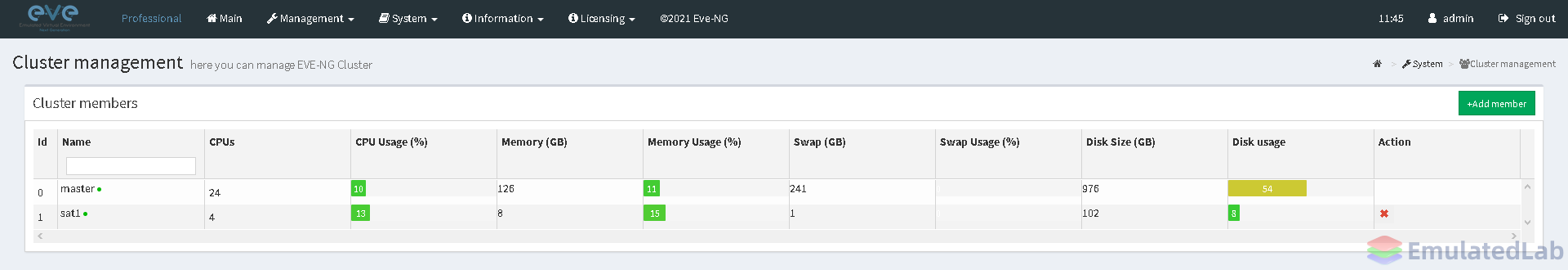

PRO集群目前处于测试阶段,开发已经完成,预计2月底正式更新,支持多个pc整合到一个lab中实验,也支持给不同User、Lab、Node分配不同集群节点
集群版本分为master主节点以及agent节点(阉割版pro),agent节点只有运行设备所需要的所有组件,没有web等。lic只需要导入master节点即可,跟现有pro一样。个人版也支持集群,对于可以添加的agent节点数量没有限制,但是建议不超过4个,节点越多监控响应更慢,但不影响labbing操作的响应。agent节点配置没有要求,cpu、intel机器均可。
大家有对于集群有啥需要了解的可以回帖,我来测试

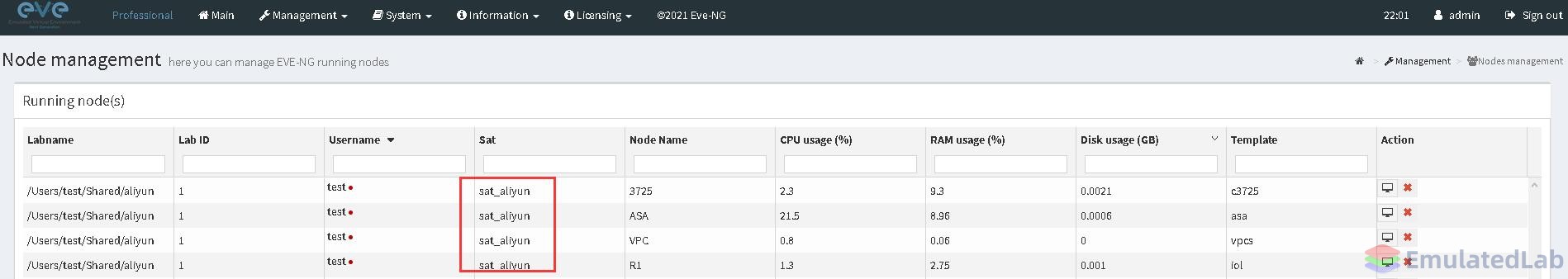

2.添加阿里云节点测试完成,阿里云不支持嵌套虚拟化,故仅测试了iol、dynamip、vpc、以及asa镜像
需要开放的端口
required port :
Master -> Agent tcp 22
Master -> Agent tcp 8443
Master -> Agent udp 60569
Agent -> Master udp 60569
