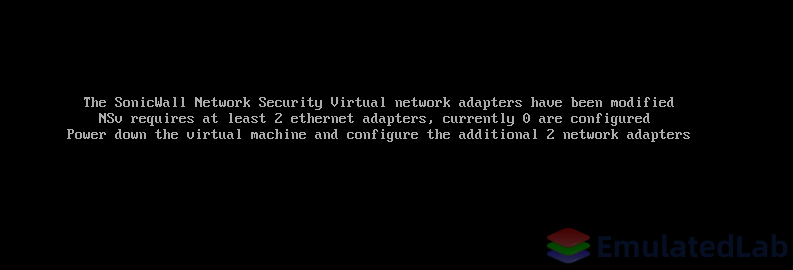

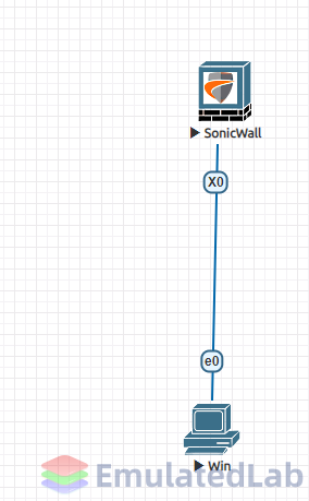

如图,我做了一个Sonicwall200的镜像,在实验中打开出现了这个网络问题,改如何解决?闲见图片:
实验拓扑
登录系统错误

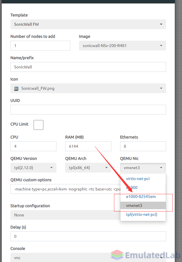

问题已解决,设置如下,就能正常进系统。操作如下:
