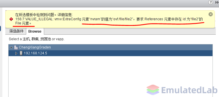

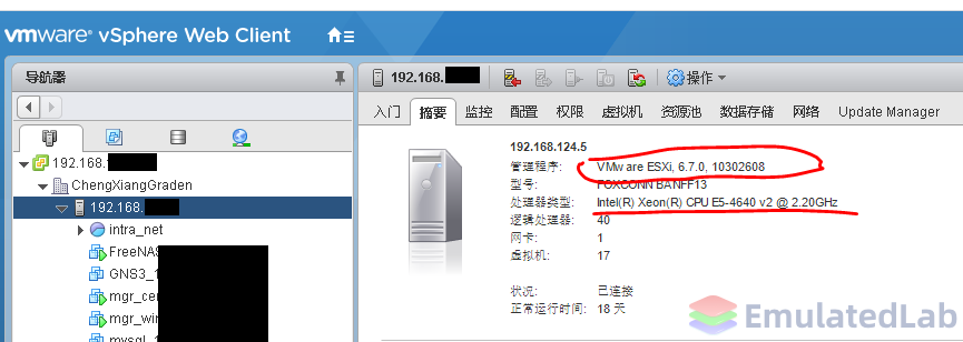

使用公司的esxi6.7 服务器,处理器时E5-4640v2,在vcenter 上面操作 导入 eve-ng comm 里面的ovf 和 vmdk文件,提示一个nvram的参数要找一个名为file2的文件没找到。
请问哪位师兄遇到过这种情况?怎么解决的?
我现在先建立一个Ubuntu虚拟机,用ISO文件装起来了。但正如教程所说,嵌套虚拟化总是不好的,还是希望能再esxi上导入ovf。
截图如下:

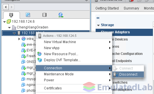

群里面其他师兄说直接拖文件进来一步一步往下走就好了,都是这么装的,都没有遇到问题。
结合各种情况分析:可能是这因为台vSphere esxi 6.7服务器受vCenter管理,多了vCenter这一层导致问题。
于是在vCenter上把服务器diconnect(脱机),为了更彻底地断绝vCenter与esxi的联系,我还将这台Host从vCenter上删除了(搞完再加进去就可以了)。

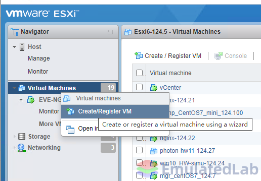

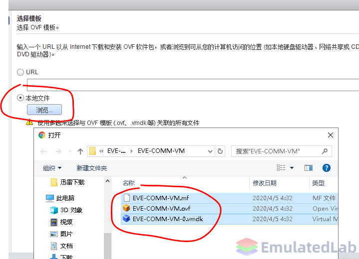

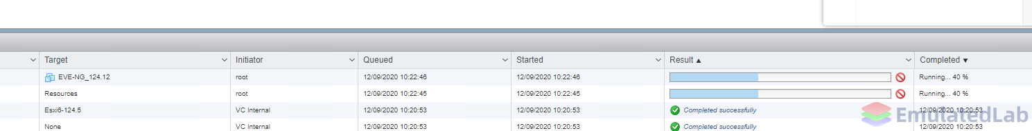

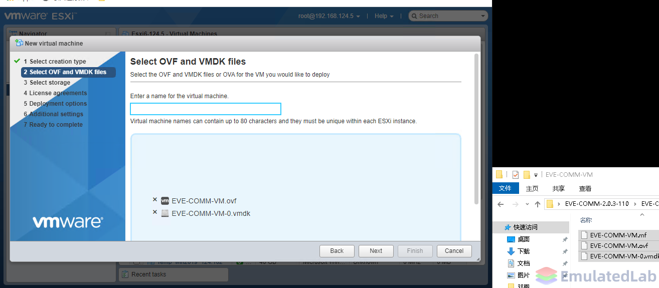

脱机后,直接用web管理esxi->新建虚拟机->从ovf文件导入->命名+拖入ovf & vmdk文件 ->一直 Next 到 Finish ->等待导入完成 -> 出现命名的虚机

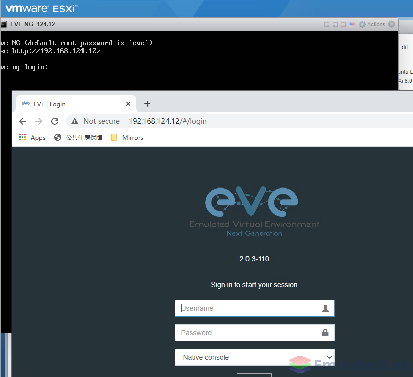

果然没有报错,导入成功了。
导入成功后,再将esxi服务器添加到vCenter里面,不看日志根本看不出被我动过手脚(要屏蔽Zabbix之类监控工具,毕竟多一事不如少一事...)。
文后附上截图。
