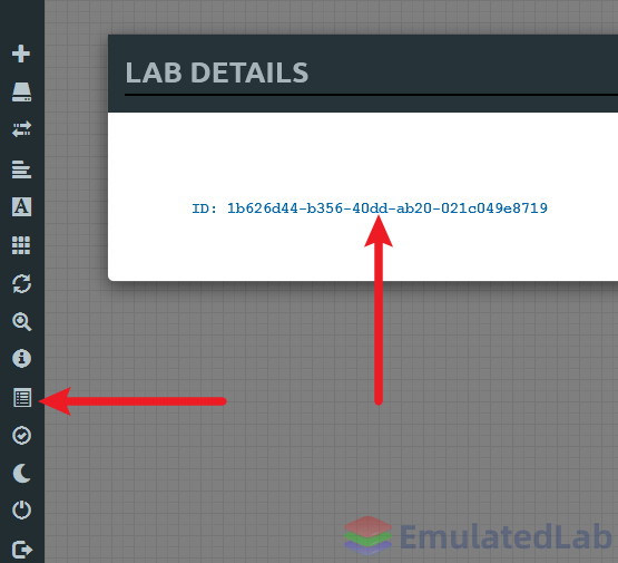

cd /opt/unetlab/tmp/0/"Lab-ID"/1/          (Lab-ID看最后一张图)
