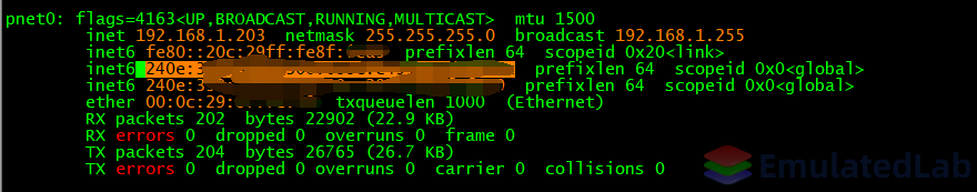

问题描述:
在EVE-PRO的WEB界面系统设置中开启了IPV6功能,重启EVE-PRO后无法获取IPV6地址(链路本地IPV6地址也没有)。

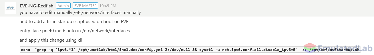

咨询了EVE官方人员后给出解决方案。
解决方法:
输入以下命令:
echo  "grep -q 'ipv6.*1' /opt/unetlab/html/includes/config.yml 2>/dev/null && sysctl -w net.ipv6.conf.all.disable_ipv6=0"  >> /opt/ovf/ovfstartup.sh
