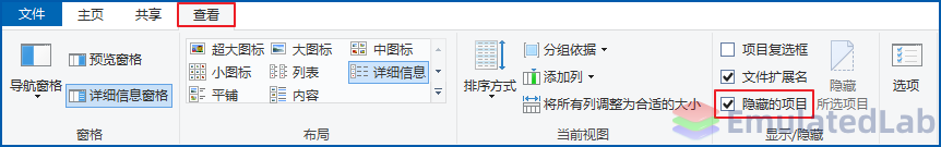

     ① 此处有两个分叉点,若你的CRT是按照默认路径安装,则“Global.ini”文件在以下目录,注意,此处要看到AppData文件夹,需要在文件夹上方的隐藏的项目打勾,如图2
         C:\Users\xxx\AppData\Roaming\VanDyke\Config

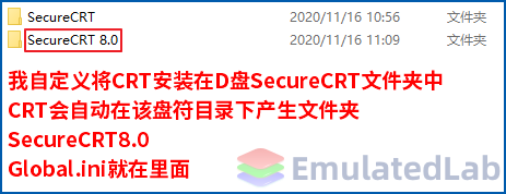

      ② 若你的SecureCRT是安装在自定义的路径,找到该安装路径,SecureCRT会在你所安装的盘符自动创建一个文件夹用于放置“Global.ini”文件,如图3
以上所有操作执行完毕,可解决多标签核心问题。
