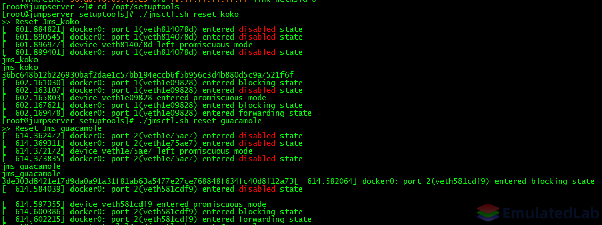

准备(2.2.0版本必做,其他版本忽略该步骤):
在jumpserver输入以下命令:
cd /opt/setuptools
./jmsctl.sh reset koko
./jmsctl.sh reset guacamole

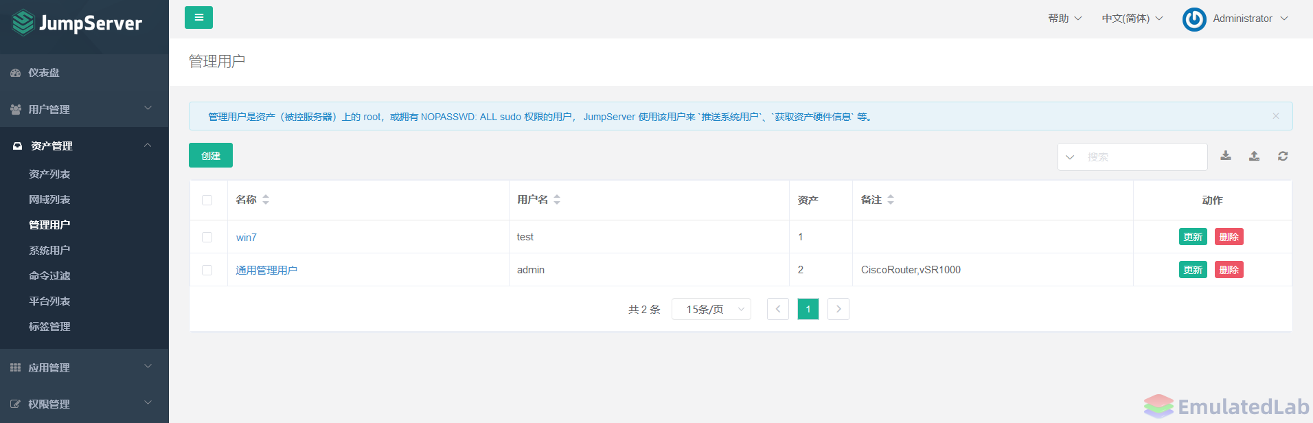

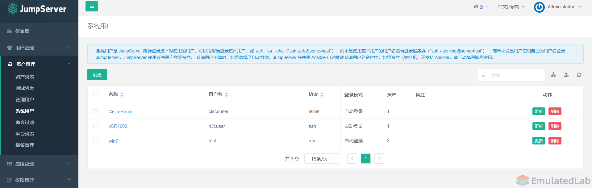

第一步:创建管理用户及系统用户
注意管理用户必须有最高权限;(路由器交换机登入用登入账户当管理用户也可以)

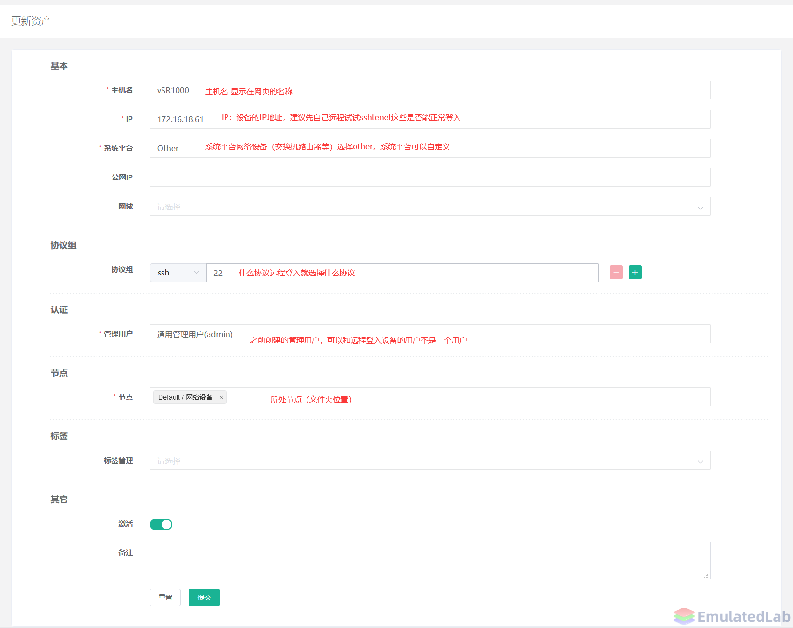

创建系统用户,该用户就是远程登入设备的用户

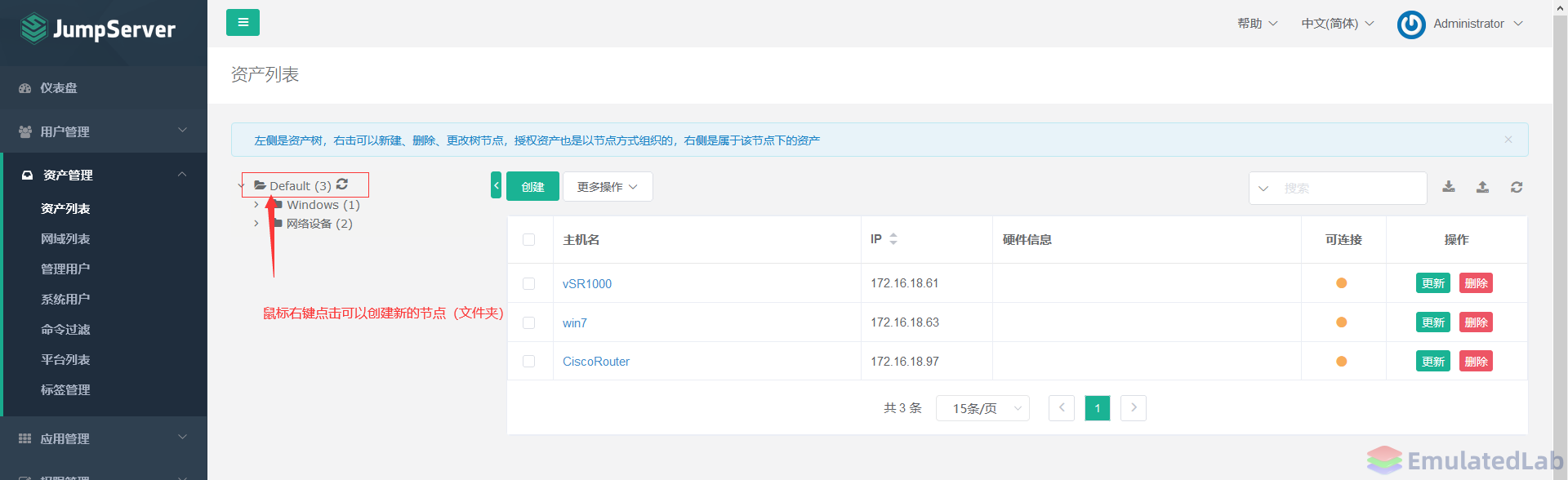

第二步:创建资产

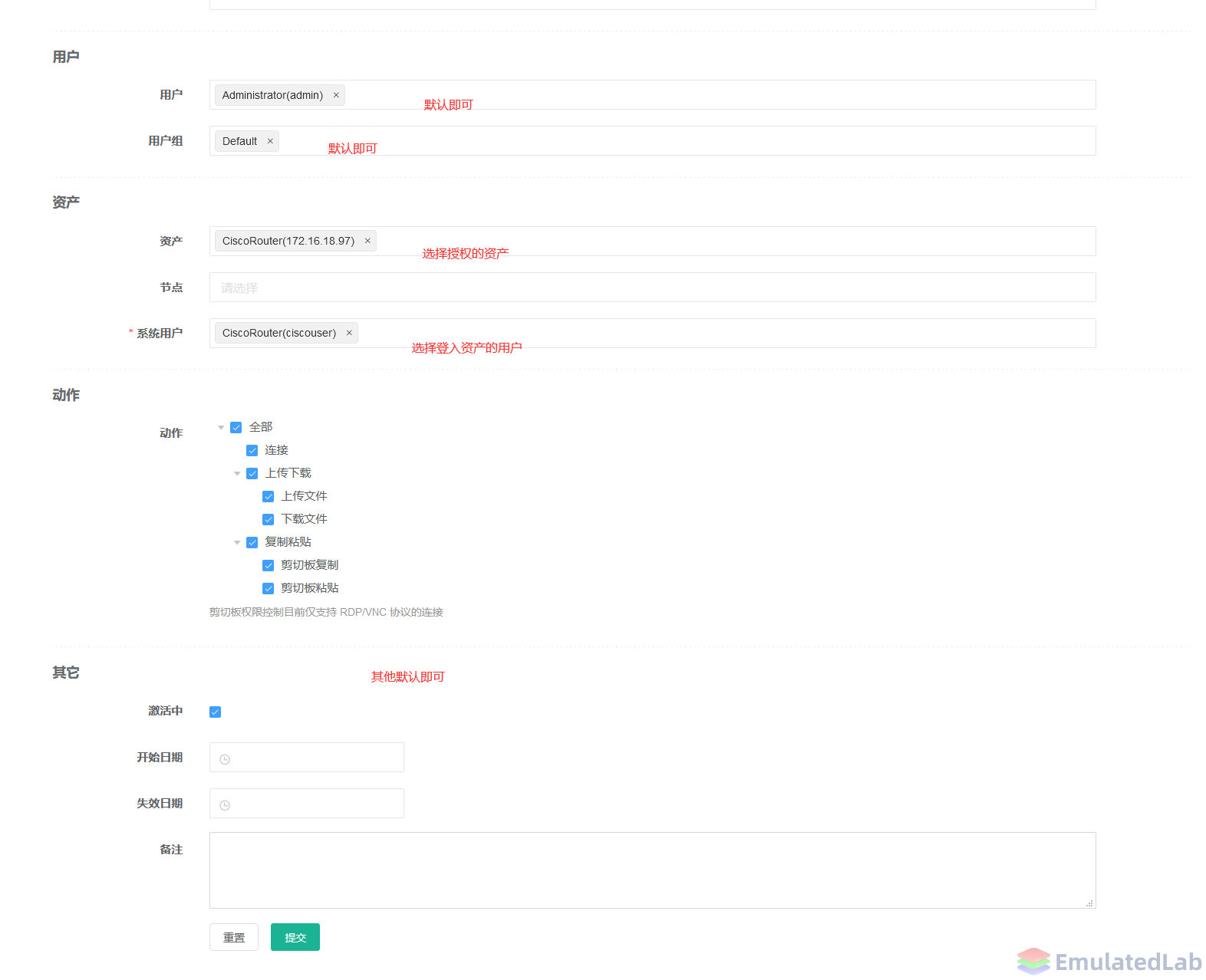

第三步:系统授权

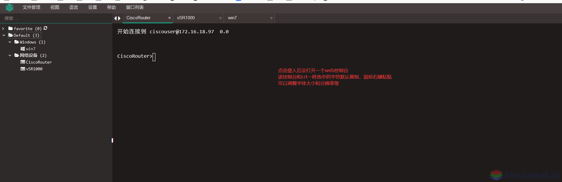

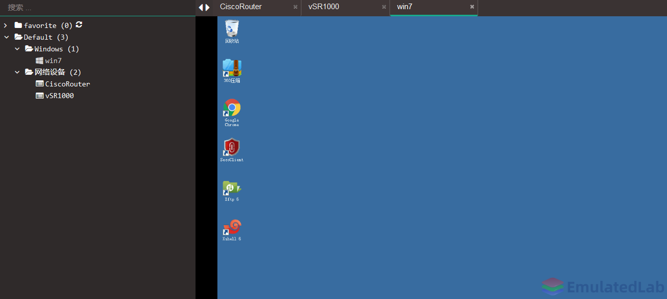

第四步:登入资产

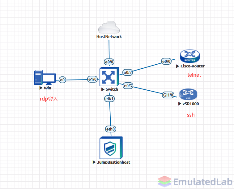

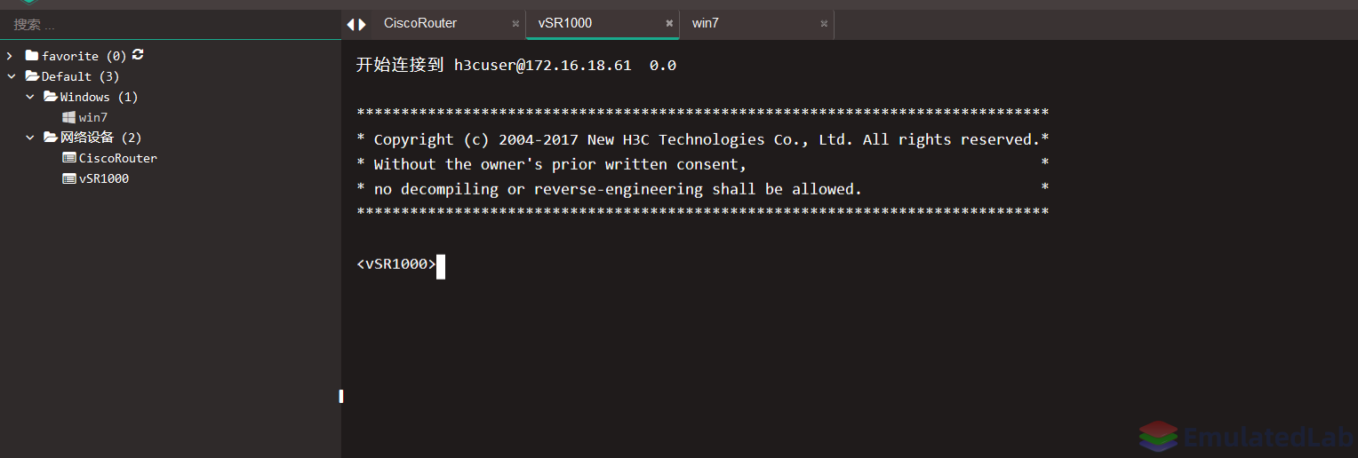

注意:
telnet默认登入就只显示开始连接,你需要手动按2下回车;
windows远程桌面选择rdp登入;
