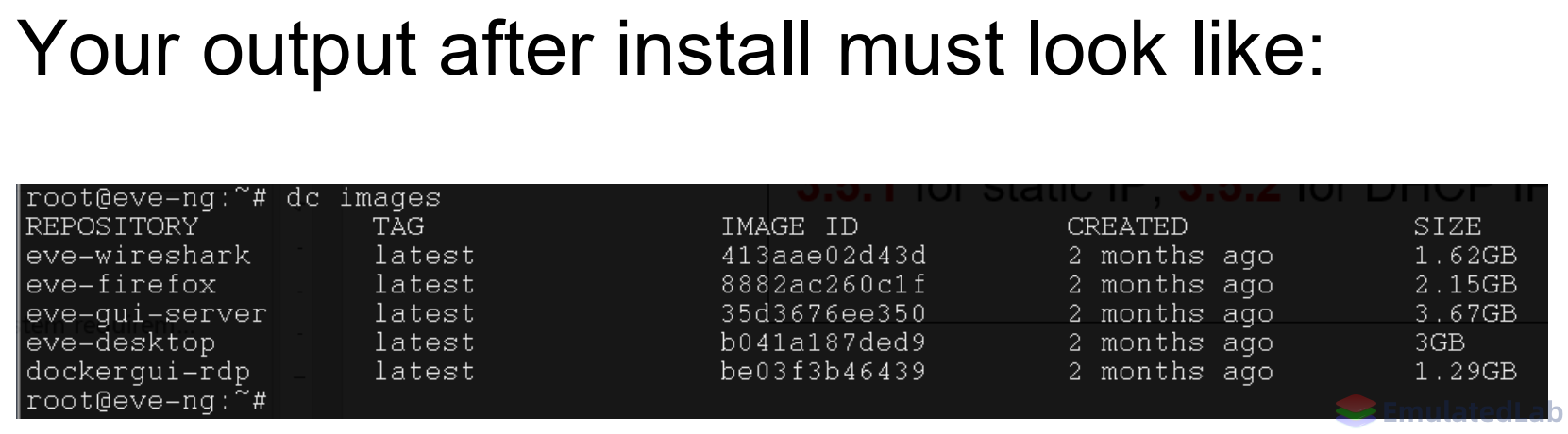

裸机安装了pro,现在有四个问题:
1、Cookbook里写安装完成后必须要用dc images查看,得到如下结果才可:
251
251
 楼主| 发表于 2020-11-13 18:03:53 | 显示全部楼层
1.png 但是我的结果是:
251
251
 楼主| 发表于 2020-11-13 18:05:31 | 显示全部楼层
wt43 发表于 2020-11-13 18:03
但是我的结果是:
root@eve-ng:/opt/unetlab/addons/qemu# dc images
REPOSITORY          TAG                 IMAGE ID            CREATED             SIZE
eve-desktop         latest              ca1333621bd7        4 months ago        3.65GB
eve-gui-server      latest              9db19c879a17        4 months ago        3.84GB
eve-firefox         latest              0266d108a1bb        6 months ago        2.12GB
eve-wireshark       latest              82a009773e89        6 months ago        1.56GB
251
251
 楼主| 发表于 2020-11-13 18:06:40 | 显示全部楼层
对比后发现少一项
dockgui-rdp
但是也不属于Cookbook里写的需要重新安装的错误情况,即:
251
251
 楼主| 发表于 2020-11-13 18:10:06 | 显示全部楼层
<none> <none> XXXX
贴不上来图,见Pro Cookbook P41。
不知道这种情况后续有何影响

发表于 2020-11-13 21:19:48 | 显示全部楼层
wt43 发表于 2020-11-13 18:10
XXXX
没影响,手册里面老了,最新不用那个镜像了
