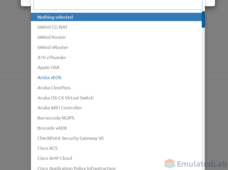

我用的懒人版3.1,添加了阿尔卡特的模板和镜像,也修改了权限。但是node里面没有阿尔卡特设备的选项,请问还要进行什么操作呢?

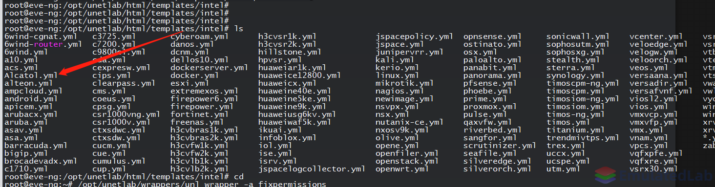

检查镜像目录前缀跟模板是否一致,注意区分大小写

检查了一下,-之前的名称是一样的,但是还是不行

description字段必须有

可以了,非常谢谢
