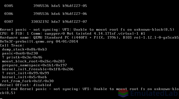

下载回来scsia.qcow2格式而无法启动,修改为hda.qcow2可以启动但是报错(显示无法挂载)
有没有大佬知道什么原因?
是镜像本来就有问题,
还是因为改了名字导致

firepower6- Cisco FirePower 6.x NGIPS sataa.qcow2

NIC 改成e1000就行

改个参数
