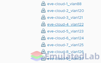

 楼主| 发表于 2020-11-9 15:30:28 | 显示全部楼层
网卡如图所示:这些都是他的网卡

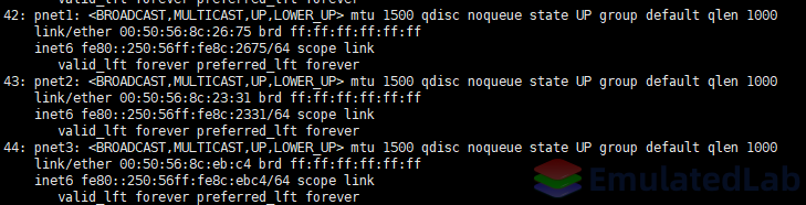

发表于 2020-11-9 15:43:12 | 显示全部楼层
stardusts9527 发表于 2020-11-9 15:31
cloud1绑定的eth1可以连到外面的主机,cloud2绑定的eth2就不行了
超过4块网卡就会乱序,你得对比下pnet网卡mac地址,跟你的esx网卡mac
