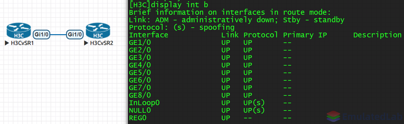

h3c设备不管连不连线全部接口状态都是up的,用不了。

 楼主| 发表于 2020-11-8 10:00:09 | 显示全部楼层
hbugs001 发表于 2020-11-8 07:47
不能配置ip,不能通信?
配路由无法通信,ospf或者静态路由都不行

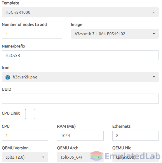

发表于 2020-11-8 10:55:06 | 显示全部楼层
把你使用的具体镜像文件截图
154
154
 楼主| 发表于 2020-11-8 12:12:15 | 显示全部楼层
hbugs001 发表于 2020-11-8 10:55
把你使用的具体镜像文件截图
发表于 2020-11-8 14:26:01 | 显示全部楼层
这个镜像是支持交换特性的,换其他版本试试
