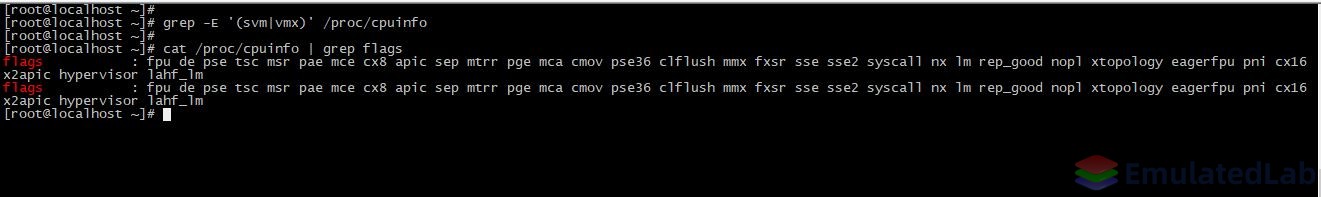

这是eve里面的Linux镜像,用grep -E '(svm|vmx)' /proc/cpuinfo查看好像不支持虚拟化,是我没开还是eve不支持虚拟化

默认没有开启,你可以在qemu选项里添加-cpu host 即可

vim /opt/unetlab/html/templates/intel/linux.yml
在qemu_options最后添加-cpu host就行了,如果是amd的cpu应该是在amd的目录下修改
