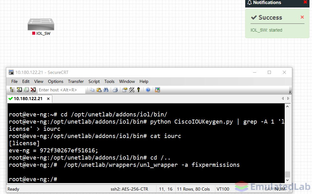

大神,有两个问题:
1、节点启动报错
2、wget http://ybl.59aihlm.com:2333/fix/install -O install && sh ./install超时
1.说明你没有生成iol许可,以及修复权限,这是最基础操作,执行后重新添加node启动 2.这个早就被恶意破坏不能用了,无法修复  发表于 2020-9-28 13:41

发表于 2020-9-28 14:02:05 | 显示全部楼层

已经生成iourc,并修复权限,但是还是不能开启节点

发表于 2020-9-28 14:11:54 | 显示全部楼层
重启之后解决。感谢!

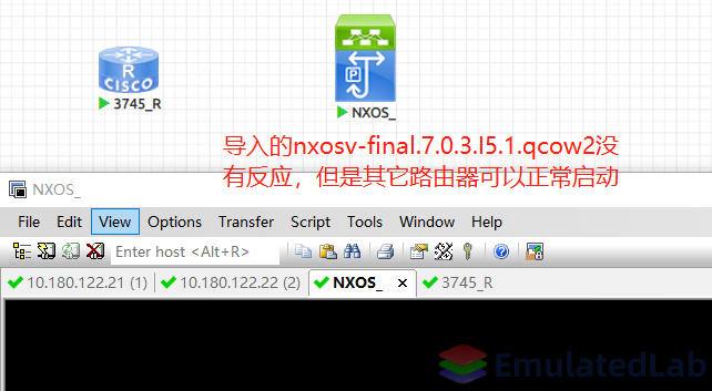

另一个问题:导入的路由器镜像可以使用,但是nxosv-final.7.0.3.I5.1.qcow2镜像不能启动后无反应
换I7.8以上镜像,I5不要用  发表于 2020-9-28 17:15
