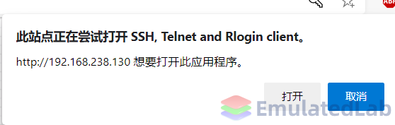

就这调用选项,默认调用putty,机器上安装了xshell crt putty 论如何把默认调用工具换成其他

建议用火狐浏览器。我用的是火狐,可以自己选择的

选你要的终端工具reg执行
win10_64bit_putty.reg
win10_64bit_sCRT.reg
win10_64bit_Xshell.reg
win10_64bit_putty_sCRT_Xshell.zip
1.44 KB, 下载次数: 761
发表于 2020-10-7 14:00:56 | 显示全部楼层
修改下注册表

要看系统版本 我的家庭版修改注册表都不行。

应该浏览器可以设置的吧,既然火狐可以,那其它应该也可以
