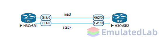

查看: 12065|回复: 16

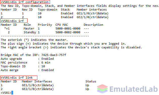

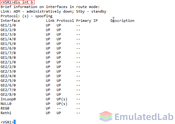

3、实验结果。

 楼主| 发表于 2020-9-28 12:02:27 | 显示全部楼层
cfplzjc 发表于 2020-9-28 10:31
就是限制字符个数,把图片删了才能发表帖子。
网络拓扑

 楼主| 发表于 2020-9-28 12:04:45 | 显示全部楼层
实验结果
