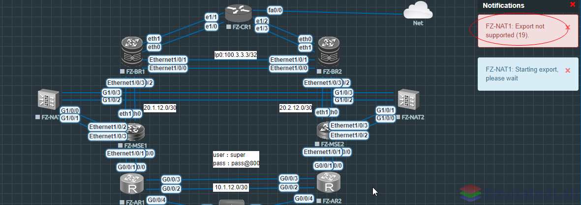

第3条,我试了一下,华为AR和USG6000都显示不支持导出配置。
因为这俩不支持啊,并不是所有的镜像都支持导出的,你可以从/opt/unetlab/scripts下看到有哪些镜像支持导出。  发表于 2020-9-28 00:22
