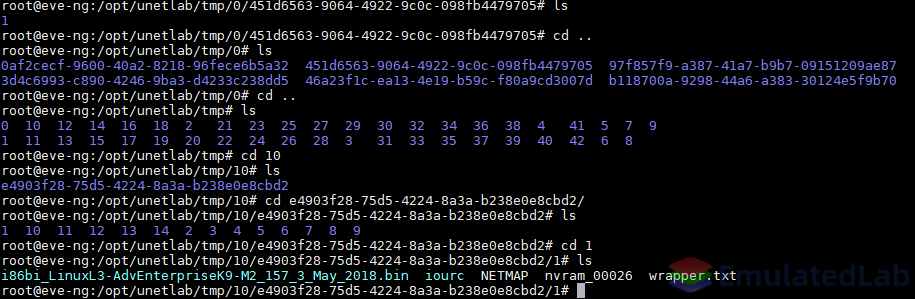

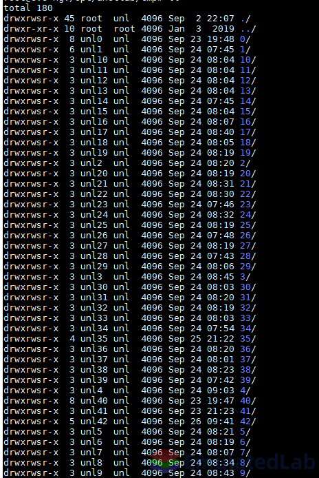

/opt/unetlab/tmp/下目录内容截图

 楼主| 发表于 2020-9-26 20:05:16 | 显示全部楼层
路由器交换机都有,有wr保存过
把我说的tmp目录截图发帖子里  发表于 2020-9-26 20:06

 楼主| 发表于 2020-9-26 20:09:15 | 显示全部楼层
内容如图
227
227
 楼主| 发表于 2020-9-26 20:11:19 | 显示全部楼层
这是其中一个内容
