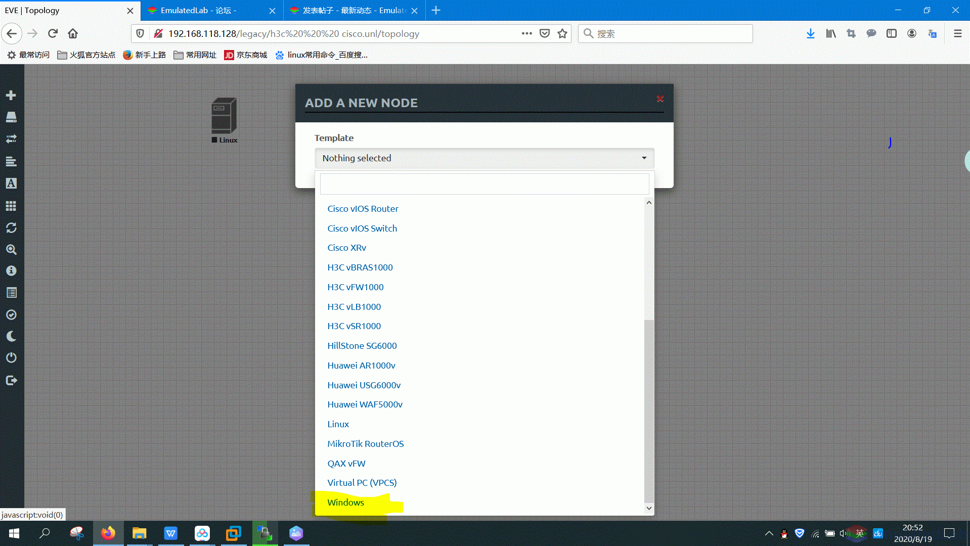

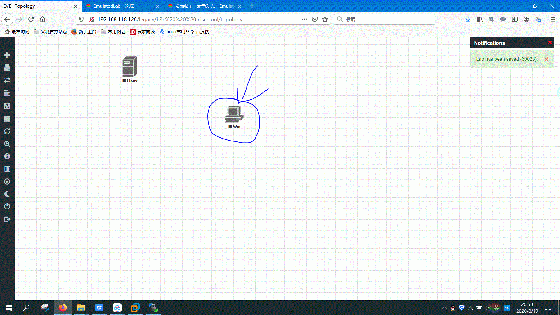

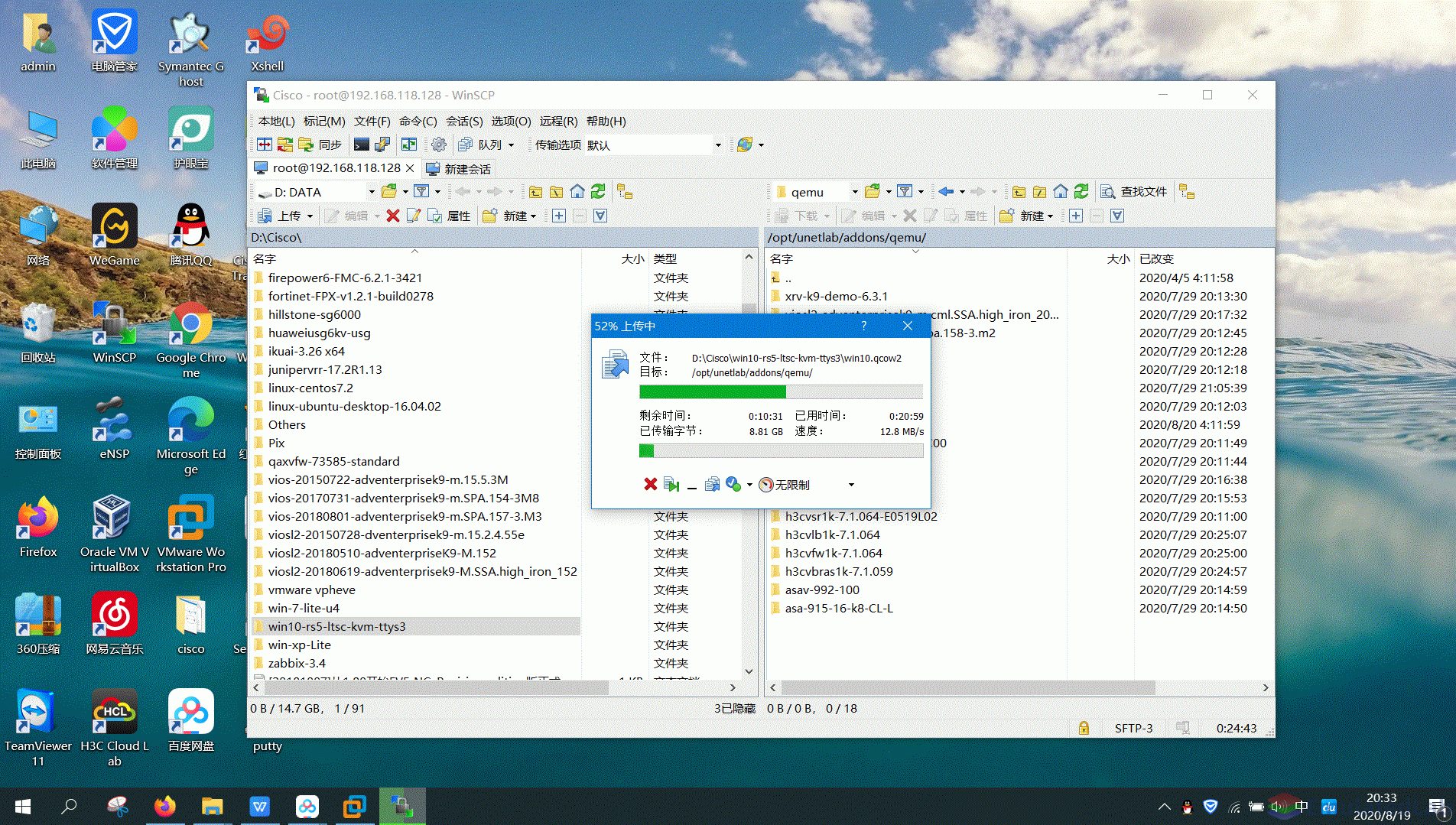

[ 本帖最后由 zteer 于 2020-8-19 21:42 编辑 ]\n\nEVE-NG社区懒人版3.0发布——By EmulatedLab这个版本,说实话,这个版本比我以前用的版本好了,很多倍。以下是我踩的坑,请大家跳过(1)上面这张图是我向eve-ng虚拟机里面导入,win10镜像,如果真的要做dhcp实验,访问到外网,真的不推荐win10版本,因为win10这个镜像真的是太大了。我把他上传完成,就花费了我快一个小时。不说了。。。。。。。。。(2)这个版本在默认情况下将没有上传到虚拟机里面的模板默认不显示,上传成功了才会显式。)

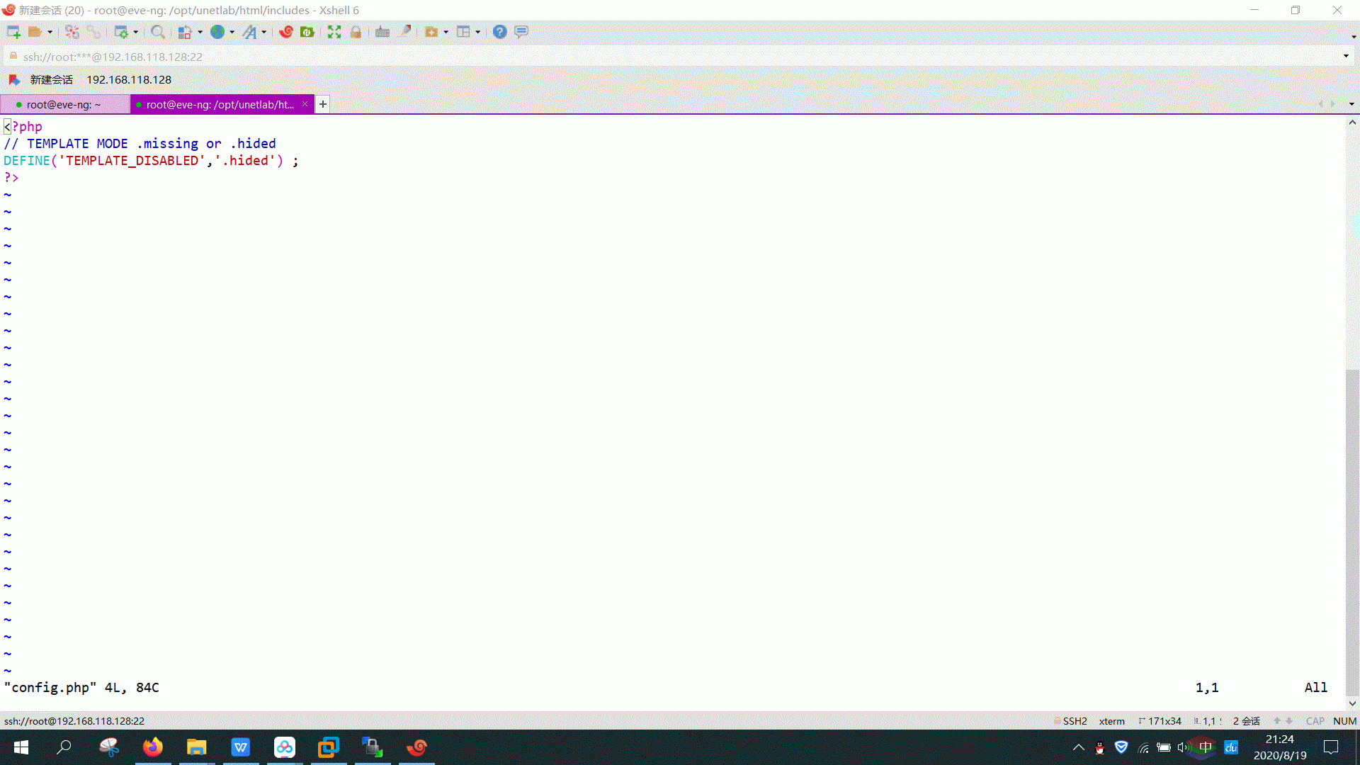

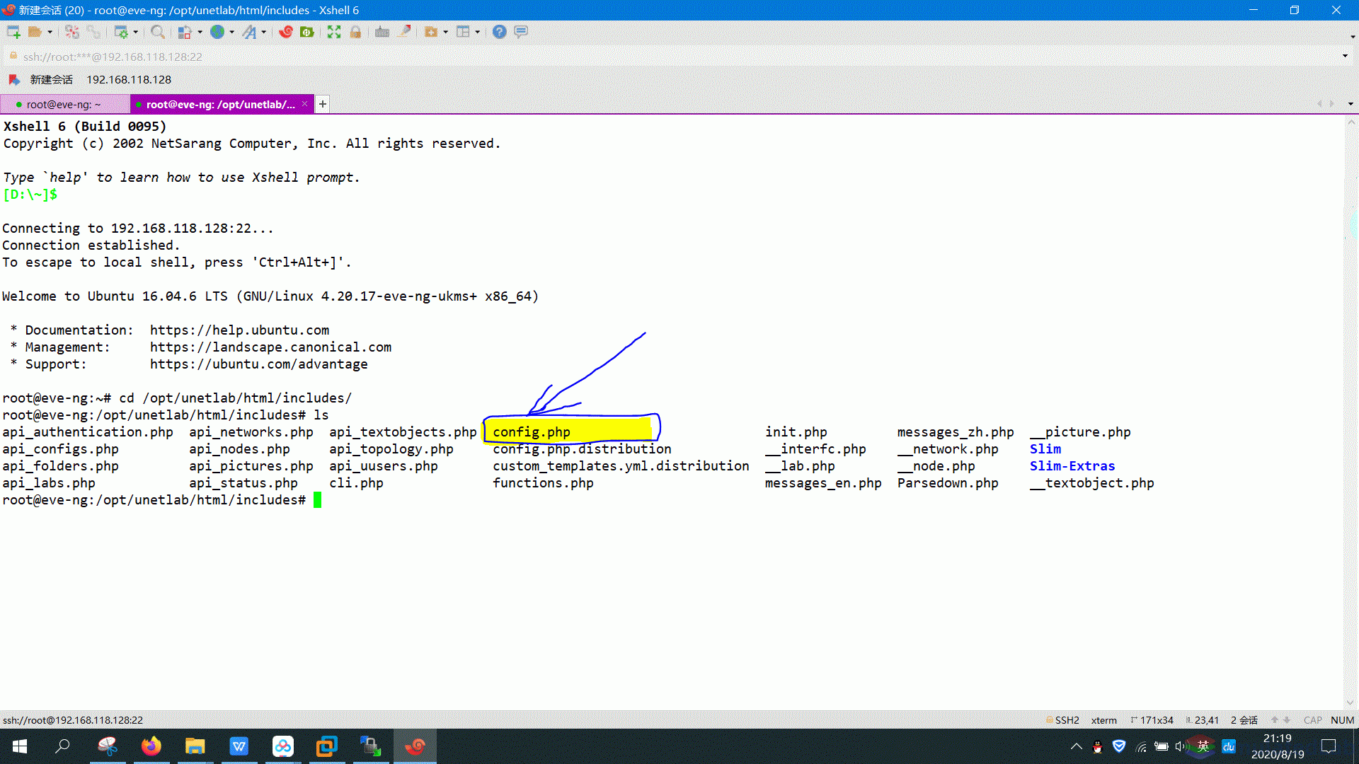

(3) 不要删除config.php这个模板,切记切记。按需添加。
这个是本人用xshell打开的第三个图片是config.php文件。这个文件大概意思是隐藏模板吧。

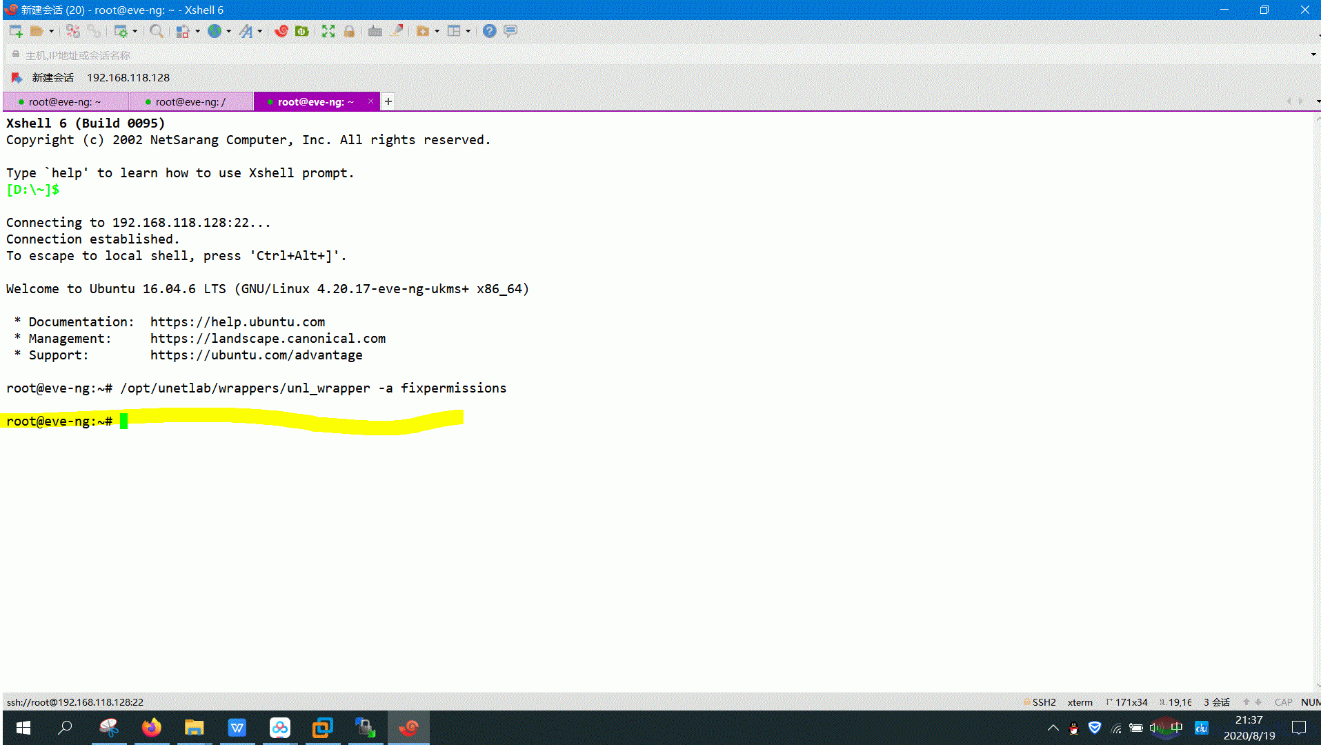

####我在不小心删除了这个文件,结果电脑的显示内存的小窗,65%一下子变为了90%,卡的要死,上传文件后记得修复一下,命令为
/opt/unetlab/wrappers/unl_wrapper -a fixpermissions
下面没有出现乱七八糟的代码就说明成功了。
