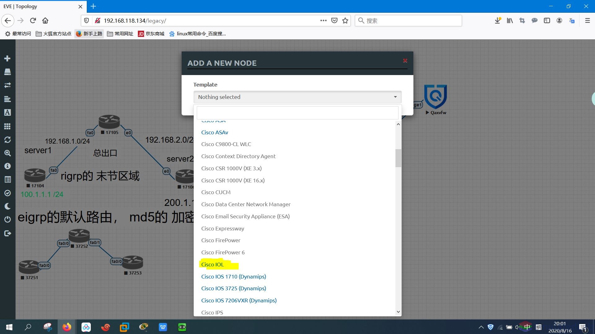

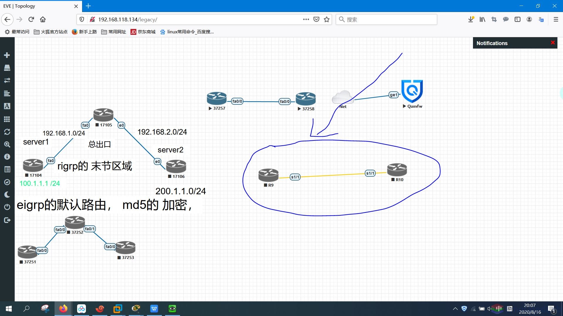

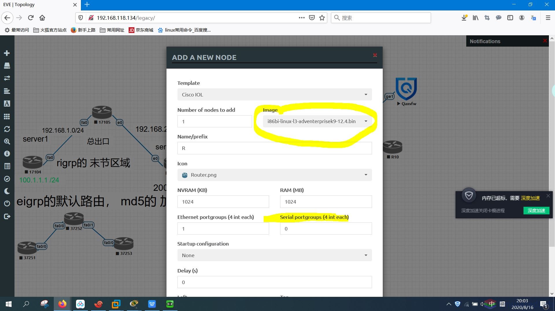

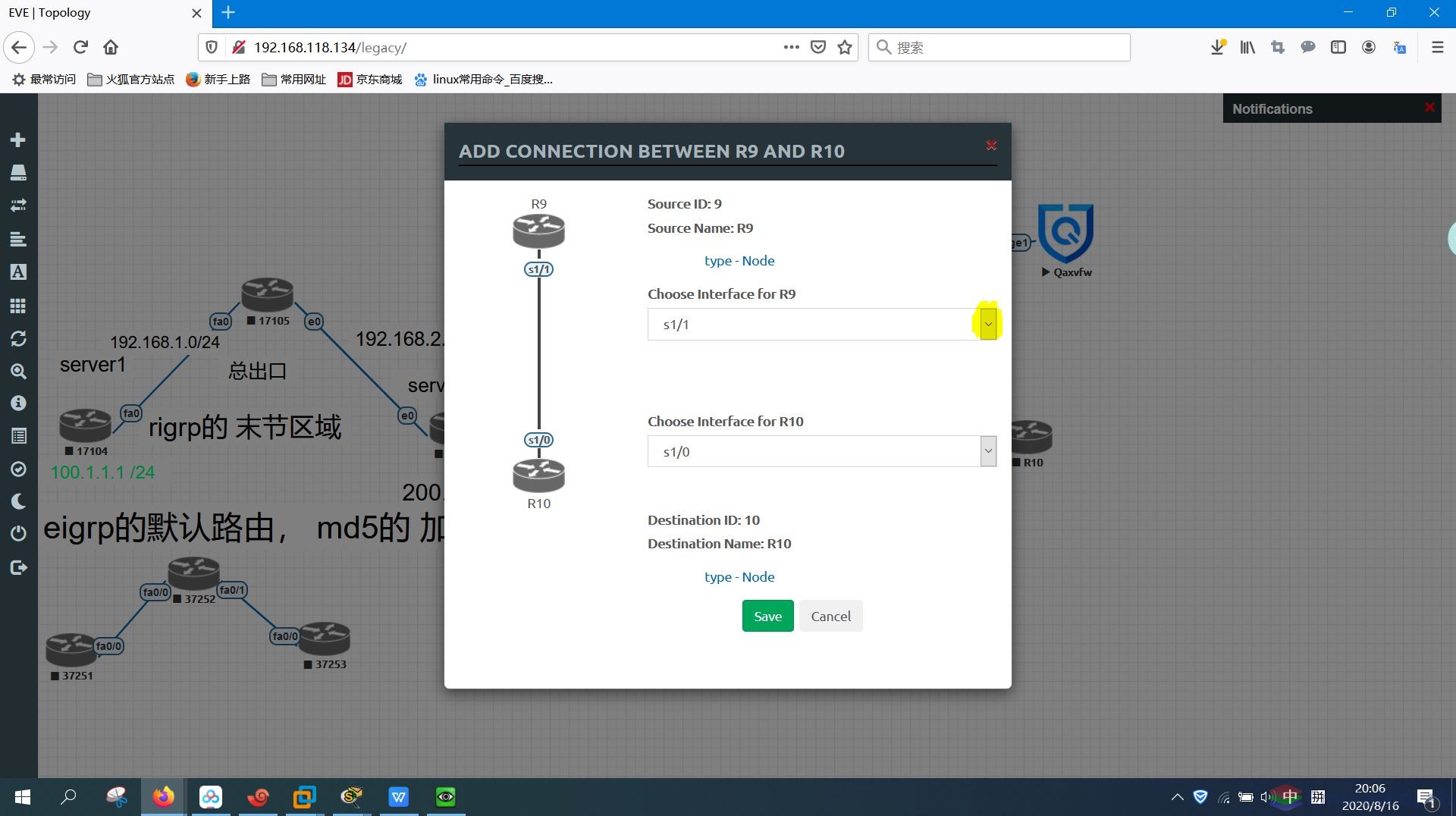

在eve模拟器上想要serial接口,请按照下面方法操作。
53
940
940
我今天在做cisco实验的时候,要用到serial接口,当时不知道该怎样添加,在百度里面找了好久,最后终于找到,分享给各位。
[url]https://pan.baidu.com/s/1Rc0ESCk2M3Z505eWC9L-dw[/url]这没有镜像的同志们,点击自己下载。这是链接  点击这里。
mima :zter
第四步
第四步
第三步
第三步
第二部
第二部
第一步
第一步
