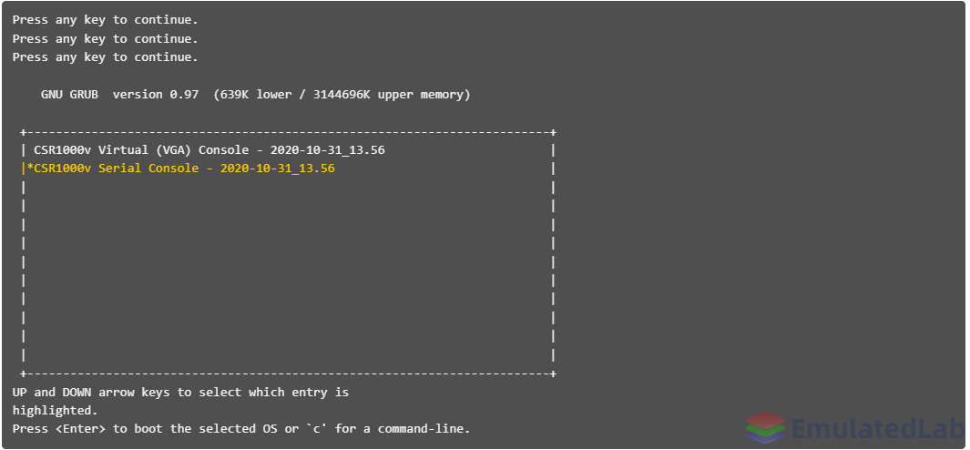

  1. 启动CSR安装:运行以下长命令启动安装(建议使用Firefox浏览器,Edge或Chrome可能无法显示滚动条):
/opt/qemu-2.2.0/bin/qemu-system-x86_64 -nographic -drive file=virtioa.qcow2,if=virtio,bus=0,unit=0,cache=none -machine type=pc-1.0,accel=kvm -serial mon:stdio -nographic -nodefconfig -nodefaults -rtc base=utc -cdrom csr1000v-universalk9.16.09.06.iso -boot order=dc -m 4096
  1. 选择控制台:当屏幕出现提示时,按任意键,选择第2个选项“CSR 1000V Serial console”并按回车键确认。
