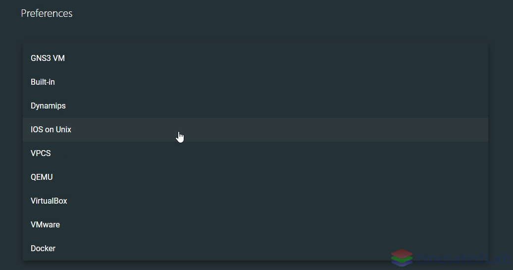

步骤请看图片

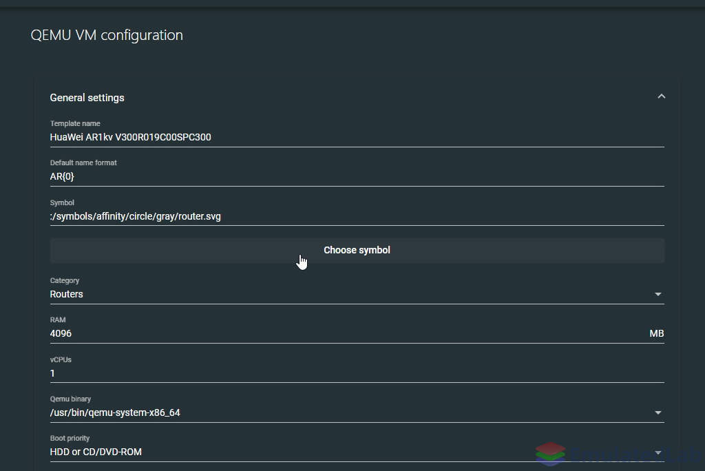

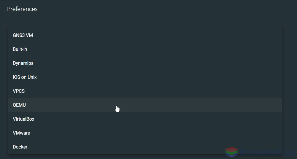

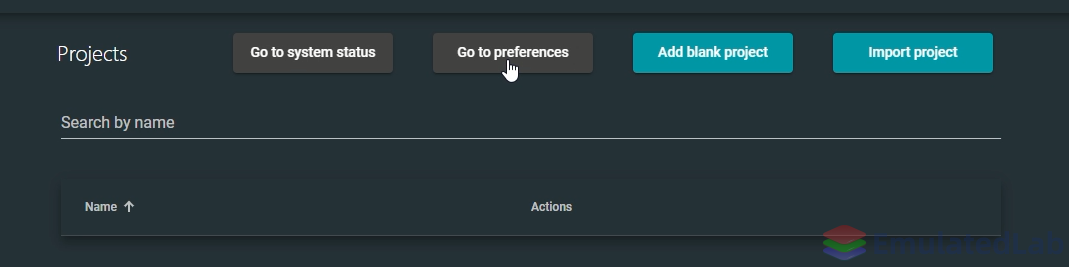

这是在WEB上更改图标
需要修改QEMU镜像的点击这个

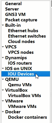

需要修改IOL镜像的点击这个

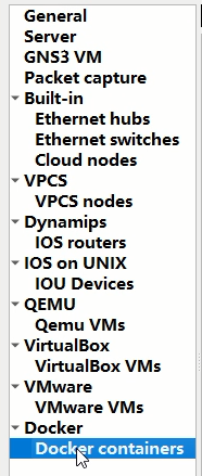

Docker的忘记点了,需要修改Docker镜像的点击最下面的Docker

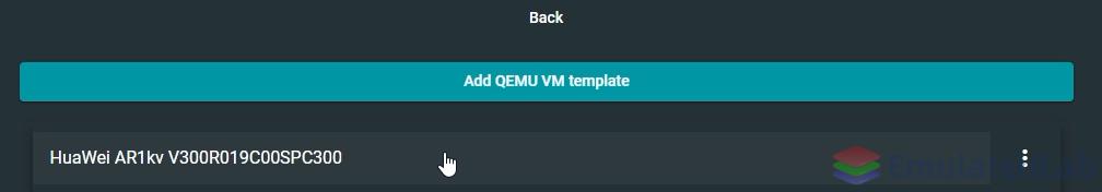

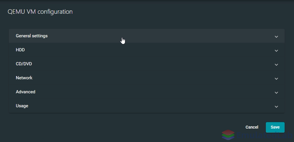

点击需要修改图标的镜像

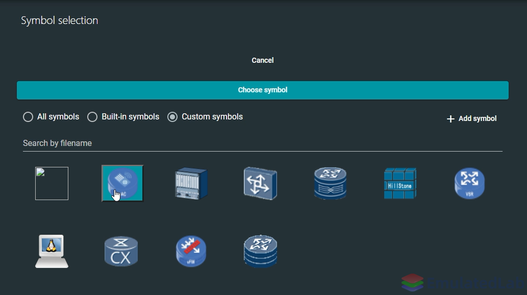

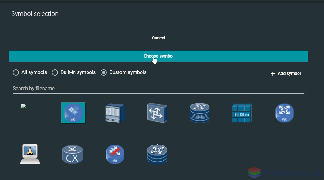

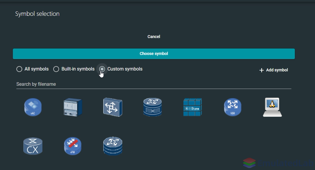

GNS3里面带了一些其他的图标,可以在All symbols里面看到
有圆形的和方形的,每个形状都有蓝色 灰色 绿色 红色

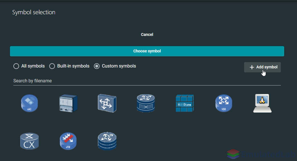

不想用自带的图标可以点击下面这个上传自己喜欢的图标或者eve里面的
我上传的图标在web上识别不出来

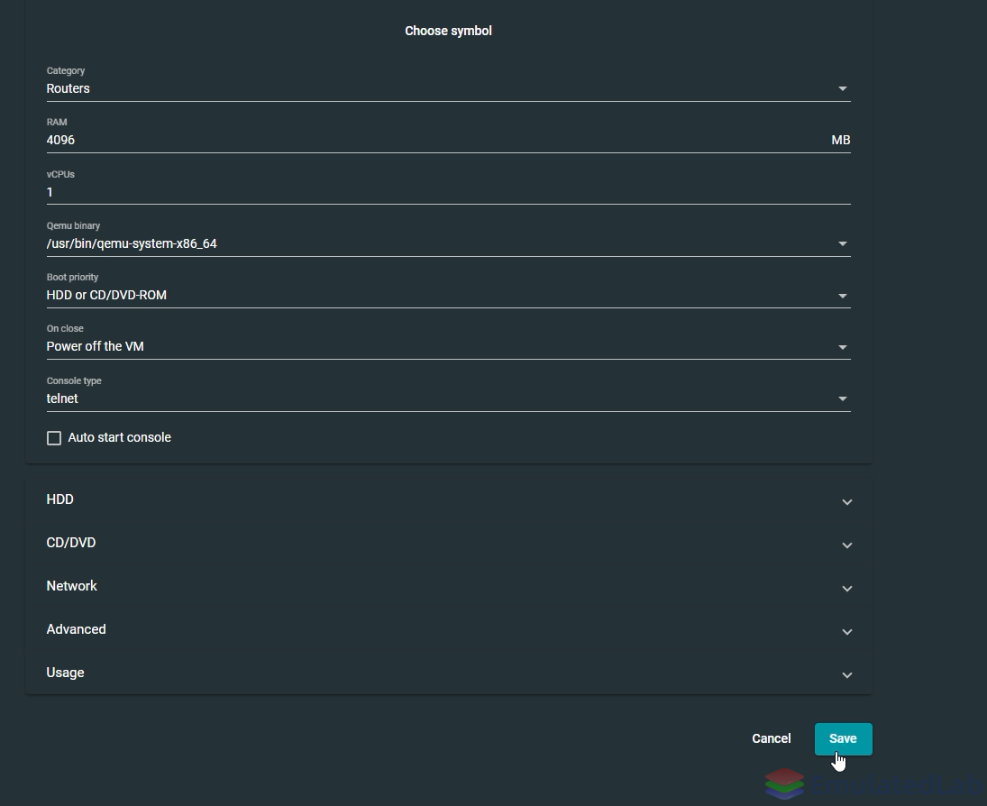

选择需要设置的图标,然后点击Choose symbol
然后保存就行了

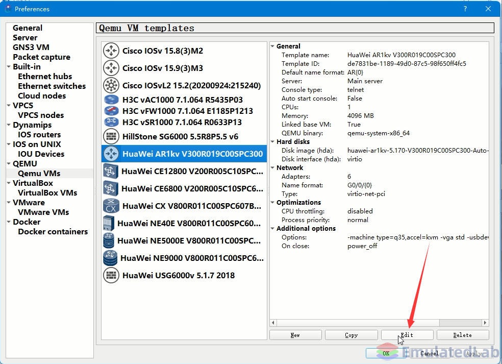

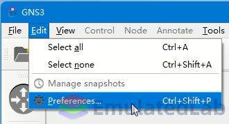

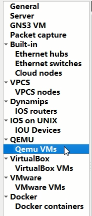

下面是在客户端上更改图标
方法一
方法二
从左到右分别是IOL镜像,QEMU镜像和Docker镜像

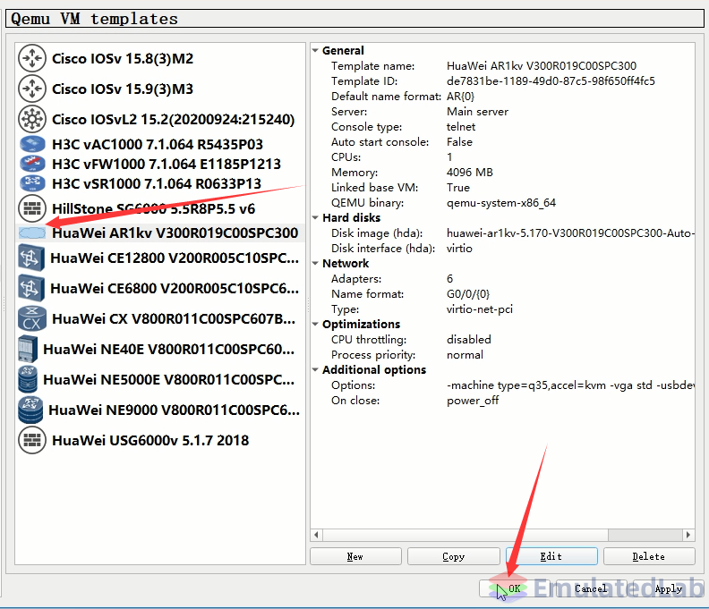

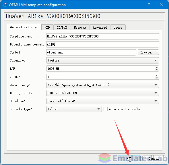

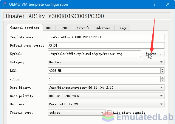

点击需要修改图标的镜像,然后点击Edit

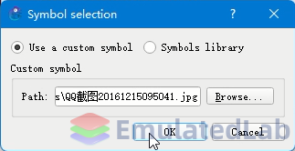

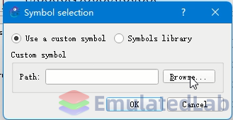

点击Browse

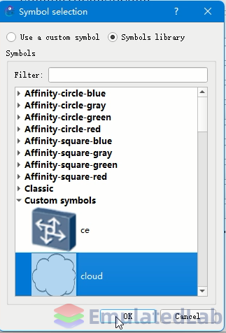

下面是GNS3内置的几种图标
上传自己的图标
点击OK之后,图标就自动设置成你上传的图标了
我之前在WEB上传的图标在WEB上没有识别出来,在客户端识别出来了。
可能因为这个图标是在Windows上生成的,Linux不能识别。

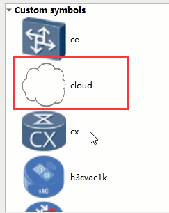

自己上传的图标都是存放在Custom symbols里面
选择一个已有的图标,点击OK
再点击OK
这里可以看到图标已经变成云了,再点击OK

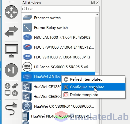

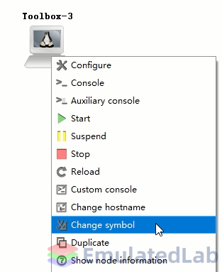

如果需要修改拖出来的设备图标,右击它选择Change symbol
