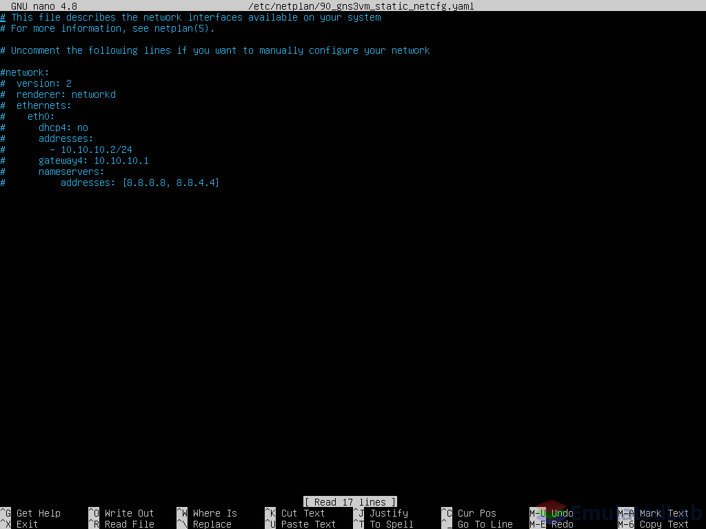

步骤
一、用鼠标点击虚拟机界面使鼠标进入虚拟机

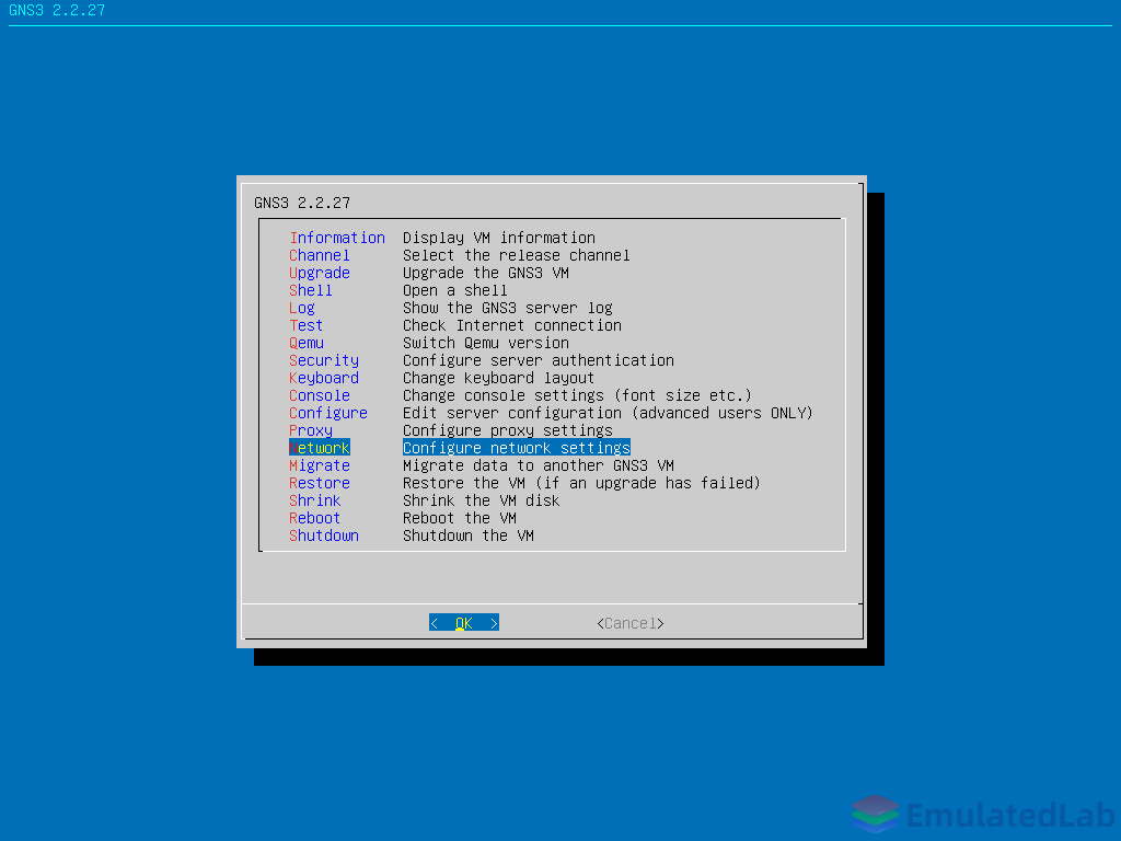

二、在GNS3 VM界面按回车
三、按方向下键,选择Network后回车

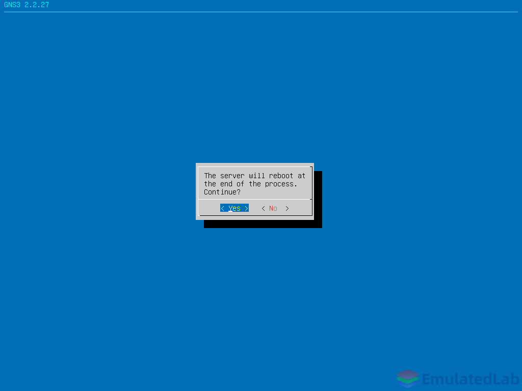

四、出现提示信息:“服务器将在操作完成之后重启,是否继续?”回车继续操作

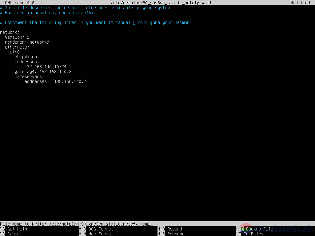

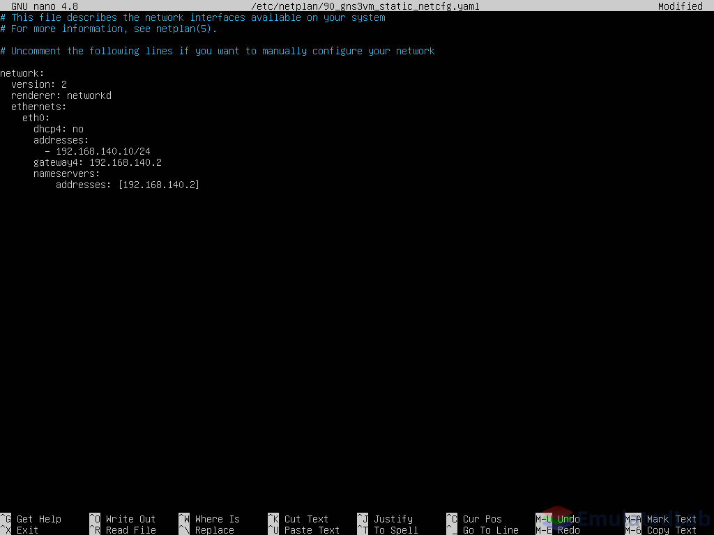

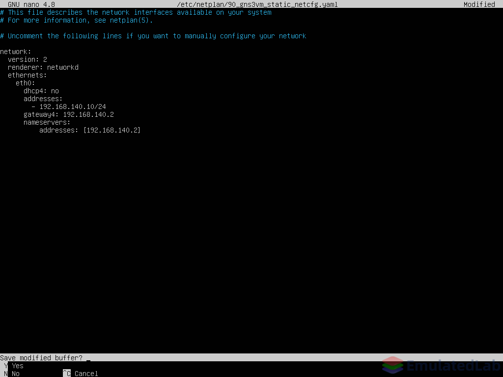

五、程序会自动使用nano编辑器打开预置的静态IP地址配置文件,按照上面的格式进行编辑,把前面的#去掉才能生效
