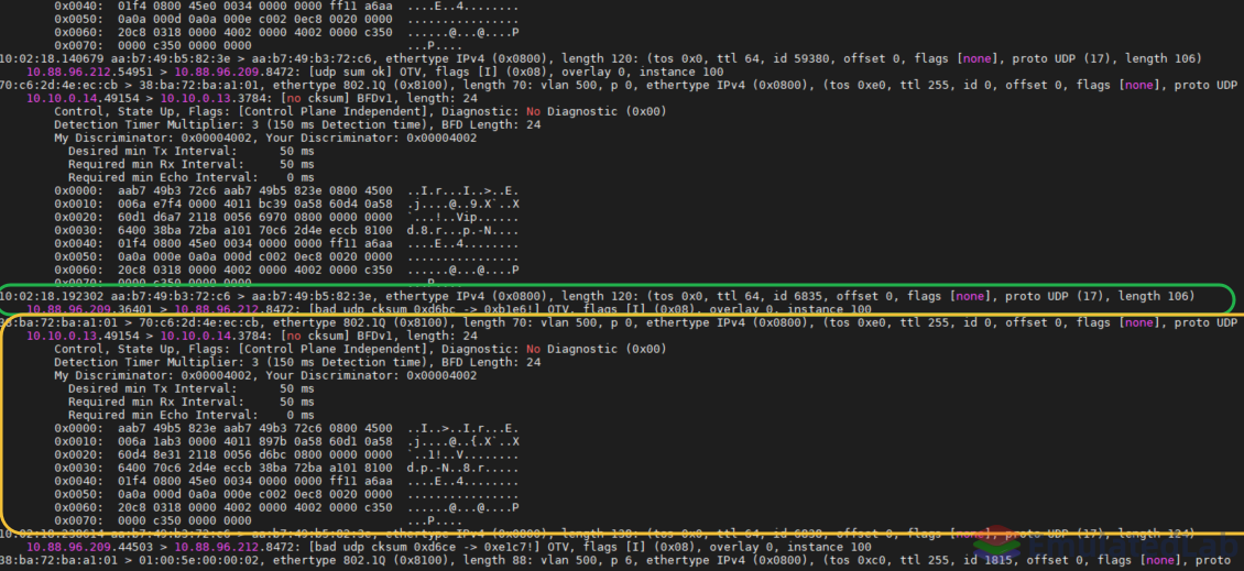

  4. VXLAN 接口 (vxlan0) 对接收到的二层报文进行 VXLAN 封装:
    • 在外层添加 VXLAN 头部(包含 VNI)。
      绿色部分为vxlan封装
      黄色部分为原始封装,图是我后补的,看现象就行

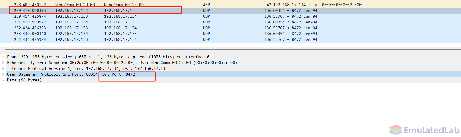

    • 在外层添加 UDP 头部(默认目标端口 4789,但是我这个实验linux生成的是8472)。
    • 在外层添加新的 IP 头部(源 IP 为本地 VTEP IP,目的 IP 为对端 VTEP IP)。
    • 在外层添加底层网络的数据链路层头部。

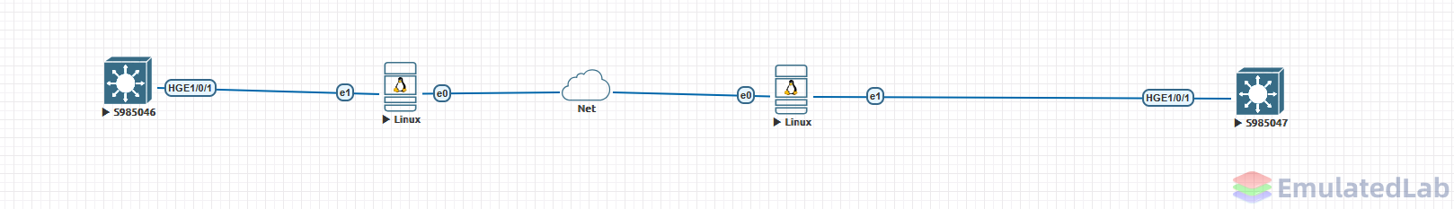

四、节点配置规划
为了清晰起见,我们将两个 Linux 节点分别称为 Node A 和 Node B。
(一)Node A
参数 配置值 说明
物理传输接口 eth0 连接底层网络,用于 VXLAN 报文的传输
本地接入接口 eth1 连接本地交换机,处理原始 VLAN 流量
本地 VTEP IP 192.168.17.133 配置在 eth0 接口上,作为 VXLAN 源 IP
远程 VTEP IP 192.168.17.134 Node B 的 VTEP IP,作为 VXLAN 目标 IP
VNI (VXLAN ID) 100 标识 VXLAN 网段,通信双方需一致
Linux 网桥 br0 桥接 eth1 和 vxlan0
VXLAN 接口 vxlan0 基于 VNI 100 创建
(二)Node B (对称配置)
参数 配置值 说明
本地 VTEP IP 192.168.17.134 配置在 eth0 接口上,作为 VXLAN 源 IP
远程 VTEP IP 192.168.17.133 Node A 的 VTEP IP,作为 VXLAN 目标 IP
注意: 实际部署时,请根据您的网络环境调整接口名称(如 eth0, eth1 可能在您的系统上是 ens33, enp0s8 等)和 IP 地址。确保 eth0 接口所在的 IP 网络 (192.168.17.0/24 在示例中) 在 Node A 和 Node B 之间是可路由的。

    • 在 Linux Node A 的 eth0 接口上使用 tcpdump -i eth0 -n 'udp port 4789' 抓包。您应该能看到源 IP 192.168.17.133, 目标 IP 192.168.17.134, UDP 端口 4789 的 VXLAN 报文。展开报文可以看到内部封装了原始的以太网帧,其中包含 VLAN 100 标签和 OSPF 报文 (如果交换机正在发送 OSPF hello)。
