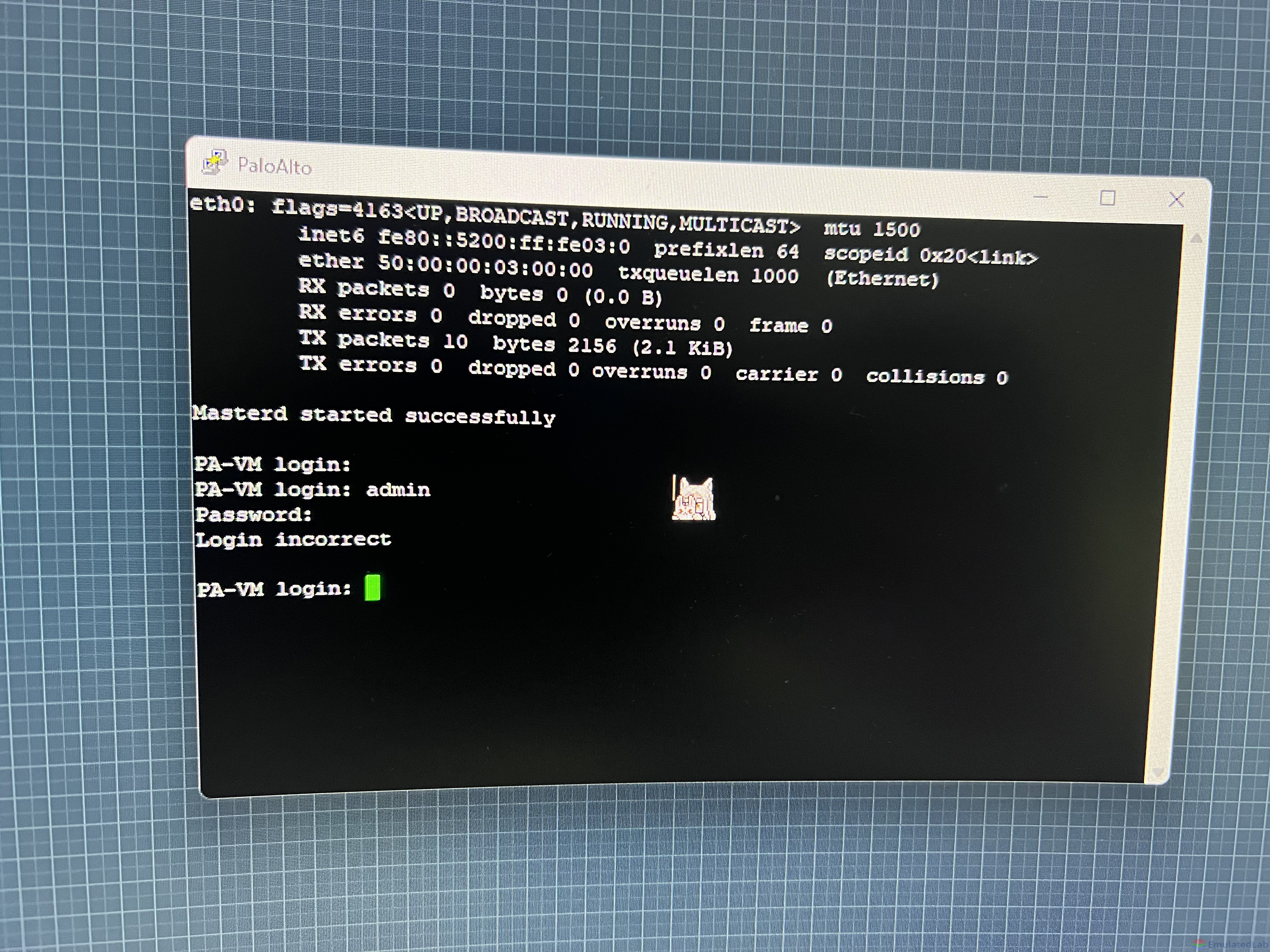

解决EVE-NG上部署Palo Alto虚拟防火墙卡login界面
1012
1012
【经验指南】成功部署Palo Alto虚拟防火墙的配置心得

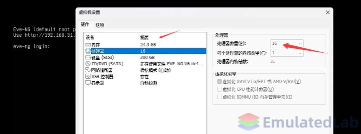

在多次尝试部署Palo Alto虚拟防火墙的过程中,我总结出以下关键配置要点,特别分享给遇到启动问题的同仁:
1️⃣ 处理器配置方案:
• 建议采用多CPU架构(推荐2-4个vCPU)
• 每个vCPU保持单核心配置(即CPU总数=核心数)
• 特别注意宿主机资源余量,确保物理CPU线程充足
2️⃣ 内存分配技巧:
• 虚拟机内存建议设置为宿主机物理内存的70-80%
• 示例:宿主机32G内存时,建议分配20-24G
• 务必保留足够内存供宿主机系统运作
3️⃣ 镜像规格要求:
• 最低配置:双核CPU + 6G内存(2C6G)
• 推荐配置:四核CPU + 8G内存(4C8G)以获得更好性能
