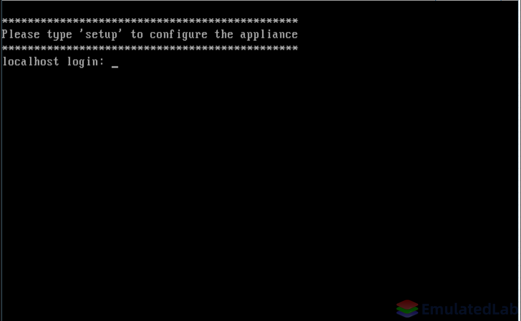

1.3 当新创建的ACS虚拟机显示以下界面时,不要输入setup,直接关闭或断电虚拟机!
1.4 将创建的虚拟机导出到本地电脑以获取.vmdk文件。使用OVF格式导出虚拟机,该格式将包含vmdk文件。

2.6 启动ACS节点,当出现设置界面(第一阶段中的图片)时,输入 setup并根据网络需求配置ACS。
注意:默认Web访问账号为ACSAdmin/default,首次登录后会提示修改Web UI密码。
