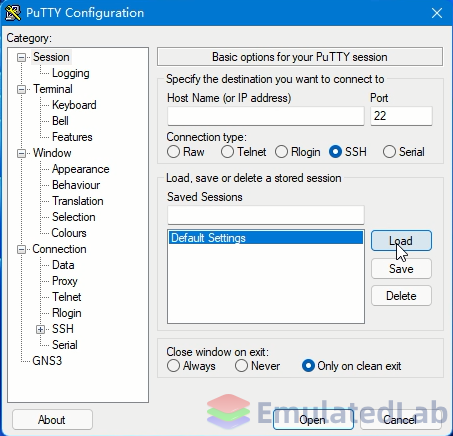

2、点击“Default Settings”,再点击“Load”

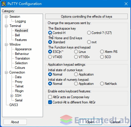

3、点击左侧“Terminal”下的“Keyboard”,将右侧第一个选择为“Control-H”

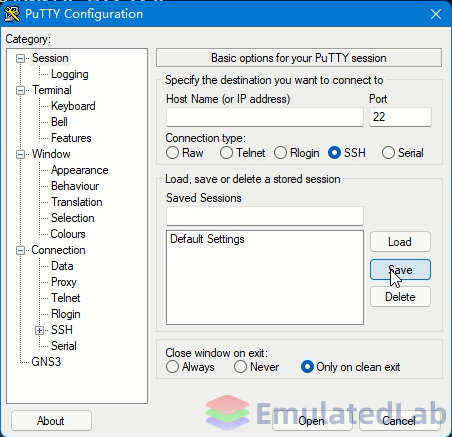

4、点击左侧的“Session”,点击右侧的“Default Settings”,再点击“Save”
