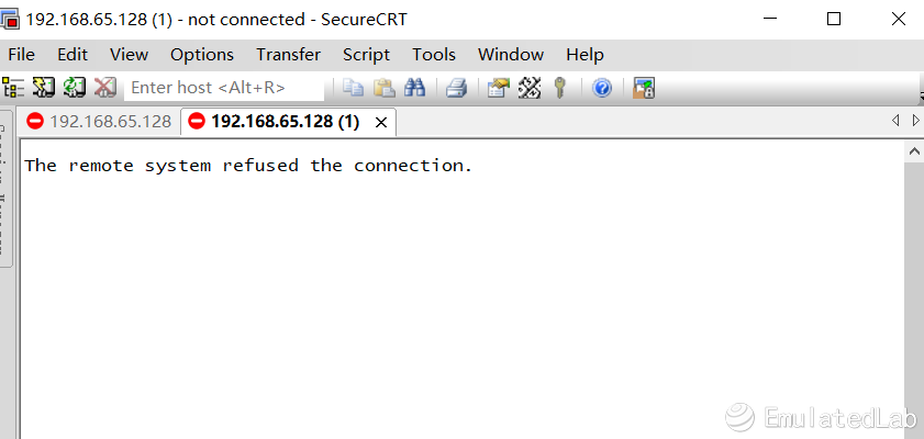

1.问题 CRT连接多个设备时不能以标签形式打开问题
方法一:前提:eve-win-client 正确安装,注册表已经导入
参考http://blog.emulatedlab.com/archives/7
此时,检查火狐应用程序调用情况,如果不是默认,一定选择【默认】,这是必须的。因为直接选择CRT,此时浏览器狐疑直接调用应用程序exe处理请求,而不去读取注册表。

方法二:
SecureCRT多窗口、多标签解决方案
一般win10是在这个目录下C:\Users\xxx\AppData\Roaming\VanDyke\Config。
找到Global.ini文件,在里面找到"Single Instance":后面值为00000001时,为强制多标签;值为00000000时,为多窗口。

引用 snailact 2018-6-4 17:39
请教下,前提都有正确安装,telnet也选择默认的crt了,点击配置设备,弹出的窗口还显示不能连接的情况不知道什么情况?怎么搞呢
引用 snailact 2018-6-4 17:42
请教下,前提都有正确安装,telnet也选择默认的crt了,点击配置设备,弹出的 TIM图片20180604173625.png 窗口还显示不能连接的情况不知道什么情况?怎么搞呢
