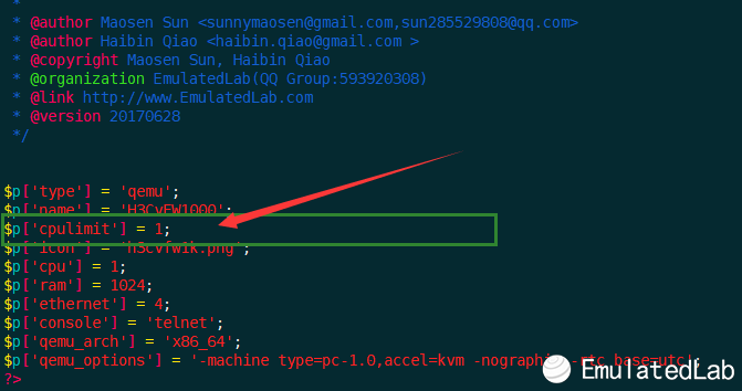

添加第三方自定义镜像后,页面报如下图错误
这是由于官方自某个版本更新后,设备模板里添加了cpulimit相关配置,而第三方镜像的模板文件没有添加改动造成。解决方法如下
1.用最新版toolkit添加自定义模板(已修复cpulimit相关配置项)
具体使用方法详见主站教程http://www.emulatedlab.com/archives/607
2.手工修复

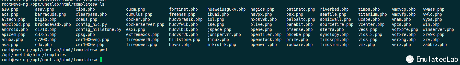

找到模板文件,并打开查看,对照修改新添加的设备模板
模板文件目录:/opt/unetlab/html/templates
配置项如下图,对照修改即可
