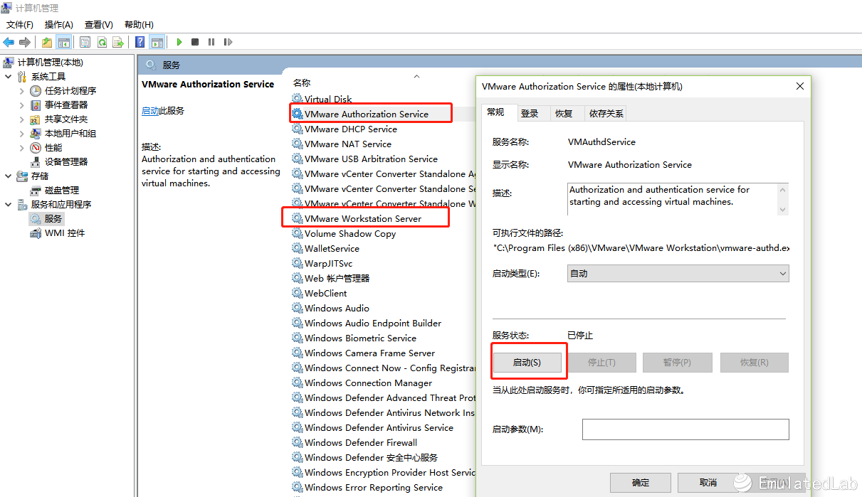

今天打开EVE,突然报错无法打开内核设备"\\.\Global\vmx86";系统找不到指定的文件
如图
有小伙伴也遇到同样的问题。
解决办法
打开
电脑左下角【开始菜单】,找到【运行】选项,点击
打开 ( Win10 直接点搜索框)
在弹出的运行对话框输入 services.msc 命令,点击确定
此时既可以进入本地
服务
界面
找到VMware Authorization Service 和 VMware Workstations Server
检查这两个服务是否启动。
再开EVE,就可以正常进入
